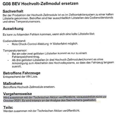

Habe mmeinen neuen iX3 beim Händler abgeholt, nach kaum 200 km auf der Autobahn kam roter Warnheinweis dem Sinn nach "Sofort STOP Antrieb defekt".
Antrieb war weg, nach ausrollen auf Autobahnparkplatz, kurzzeitigem Abstellen und Neustart ging alles wieder, wie nichts gewesen. Hinweis/Problem seither nicht mehr (derzeit rd. 1000 km).
BMW-Werkstätte sagt nach Rücksprache mit BMW alle Leitungen sollen geprüft werden, dazu muß die ganze Antriebseinheit ausgebaut werden. Dauer. mehrere Tage.
Hat jemand einen vergleichbaren Fall, ggf. was dann gemacht ? Zwar Garantiefall, meine Sorge ist, Werkstätte, bisher ohne Erfahrung mit einem iX3, schraubt tagelang am Auto rum......

Mein iX3 steht seit Anfang September beim Händler und ist mit einer Auslieferungssperre seitens BMW versehen. Ich bekomme weder den Grund noch ein Datum genannt, wann ich das Auto zulassen kann.
Im goingelectric Forum melden sich auch die ersten mit ähnlicher Geschichte.

Lass mal prüfen ob die Transportsicherung richtig deaktiviert ist. Bei meinem Vorgängerfahrzeug, Mitsubishi PHEV gab es da Probleme die analoge Meldung provoziert haben.
Hallo Leidensgenossen,
wir wollten vorgestern unseren neuen Vorführer (16km) abholen... war leider nix :-(
Inoffiziell haben wir vom "Freundlichen" die Information erhalten, dass BMW eine Auslieferungssperre für dieses Fahrzeug ausgesprochen hat; s.h. auch die folgende Information im Anhang...
Mal schauen, wann BMW ein Ei legt, wann, wo und wie eine Auslieferung durchgeführt werden kann.

Aber das scheint es zu sein, danke für den "Leak". Puh, heißt wohl auf neue Akkus warten. Die werden ja sicher nicht die Händler rumlöten lassen.
