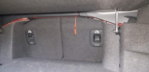

Themenstarteram 31. Oktober 2023 um 10:13
in beigefügtem Bild erkennt man einen roten Bändel mit Clips. Ich komme nicht dahinter für was dieses Teil gut sein soll. Konnte im Handbuch keinen entsprechenden Hinweis finden.
Weiß jemand im Forum um was es sich hier handelt?
Danke im Voraus für einen Tipp.
Kofferraum
5 Antworten
Ist das ein Cabrio?
Dann ist das die Notentriegelung Verdeckkastendeckel.
Themenstarteram 31. Oktober 2023 um 10:59
Vielen Dank! Ja ist das A3-Cabriolet.
Ist das normal, dass das Band raushängt, oder ist u. U. etwas versehentlich entriegelt worden?
Das Verdeck lässt sich problemlos öffenen und schließen, nur klappert ab und zu etwas aus dieser Richtung während der Fahrt über schlechte Straßen.
Also bei unserem Cabrio ist das so nicht zu sehen ……
Gruß, Thomas
@kurti1305 schrieb am 31. Oktober 2023 um 11:59:34 Uhr:

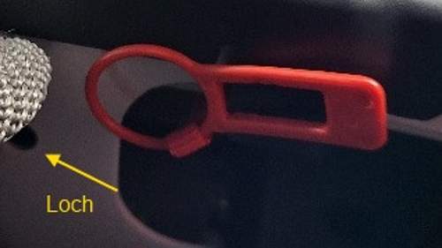

Normal kommt man da nur ran wenn der rechte Sitz umgeklappt ist.
Der Zug ist normal oben mit dem Klip fest gemacht.
An dem Klip ist ein kleiner Bolzen und im Blech ein Loch dort rastet er ein wenn der Klip aufgesteckt wird.
Sieht dann so wie auf dem Bild aus.
Notentriegelung
Loch
Themenstarteram 31. Oktober 2023 um 17:25
Vielen lieben Dank für die Bilder. Den Clip habe ich nun wieder an seinen, dafür vorgesehenen Platz gebracht.
