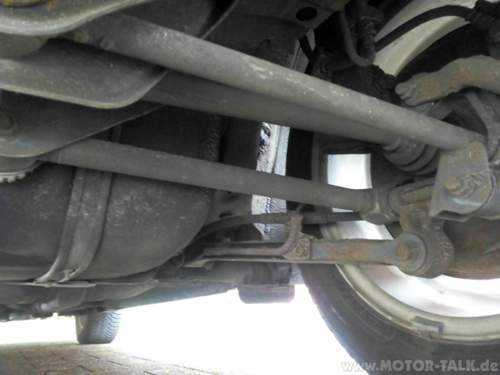

bin mal wieder durch einen anderen Beitrag auf das Thema Rost gestoßen.
Finde vom Unterboden her ist alles ok. Bj. 2005
Der Stabi ist da noch das bräunlichste nach ein paar Schrauben.
Auspuffrohr ist EDELStahl!! Andere Zusammensetzung als der Endtopf (der ist blank) = sagt der Hersteller.
Das Rohr dahinter ohne Rost ist beschichteter Stahl ~6 Jahre drunter etwa.
Was gabt ihr ab Baujahr xy unternommen?
Was sollte man machen oder kann man?

Als Lackierer kann ich dir sagen, das ist überhaubt kein Problem.:cool:
Wenn du was machen willst, dann fahr bitte zu einer Firma die dein Schätzchen wachst.Von unten.
D.h.:
DIe Waschen den Wagen von unten,lassen ihn mindestens einen Tag stehen,damit das Wasser Verdunstet(wäre ja nach der Schnee/Sauwettersaison günstig),dann wird dein Wagen gewachst(mindestens 6 Liter).
Nochmal einen Tag stehen lassen zum Abdunsten und du hast Ruhe.
Nimm bitte NIEMALS!!! Unterbodenschutz.
Das Zeug ist im ersten Moment gut,aber nach gewisser Zeit bilden sich Risse,wo was Wasser/Salzwasser eindringen kann und ordendlich Schäden Verursacht.
Das kriegst du nie gerade gebügelt.
Deshalb wird heutzutage gewachst,nicht mehr Unterbodenschutz(Ich meine das Zeugs aus Kautschuk).
Diese schwarze Brühe.
Hoffe,ich konnte dir helfen.

mein Forester ist nun 14 Jahre alt und hat die ein oder andere Stelle an der Karosserie die kleine Rostpickelchen hat.
Unterboden ist ok, außer hinten da ist alles flugrostig.
Hinterachsträger bei mir 2- aber nicht durch!!
Alles bislang kein Drama.
Da ich seit einigen Wochen auf der Suche nach noch einen Forester bin ,habe ich so einige die letzten Wochen von unten gesehen.:eek:
Egal ob SF oder SG die Fahrwerksteile waren furbar.:(
Übel sahen ausnahmslos die berühmten Hinterachsträger aus,teilweise vom Rost zerfressen oder kurz davor.
2 Verkäufer wollten sich nicht auf meinen Schraubendrehertest einlassen aber waren entsetzt über den Zustand ihrer Träger.
Die Leute waren alles keine Schraubertypen und glaube das die gar nicht wussten wie sehr da ein Bauteil defekt ist.
Mein Fazit ist, das ich meinen Forry besonders stark pflegen werde und wenn es wärmer ist dann Rostvorsorge- bzw. entfernung betreiben werde.
Schaut mal alle unter eure Autos und seht euch genau den Hinterachsträger an!!
ROSTVORSORGE NACH 10 JAHREN DEFINITIV NÖTIG!!

Glaube eher nicht. Wird auf eine Versiegelung irgendwann hinauslaufen:
Aktuell ist da nicht mehr wie eine Waschanlagen Beschichtung unten dran....
Versiegelung auf jeden Fall aber die Fahrwerksträger vorne und hinten würde ich alle mit Owatrolöl einpinseln,nach der Unterbodenversiegelung.
Ich muss nochmal wiederholen,so rostige Autos wie Subaru Forester habe ich noch nie von unten gesehen.

Rost an der Sitzkonsole ist subarutypisch. Mit einer Drahtbürste ordentlich reinigen- Farbe drauf,gut ist.
Viel wichtiger ist, den unteren Bereich (Achsträger,Innenkotfügel) zu inspizieren und zu Konservieren sonst mußt du in 5 Jahren viel schweißen .
