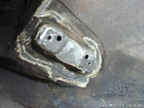

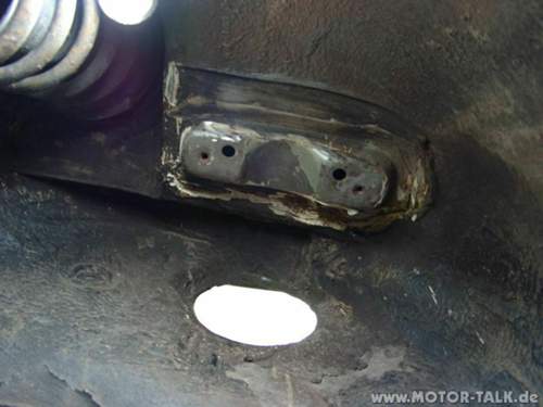

So, ich muss mal diesen Fred reanimieren.
Jetzt hab ich doch noch Rost gefunden an meinem Golf. Dachte schon ich käme ohne Rost weg (Scherz) So sieht es bei mirin der Innenseite des Tankrohroberteils aus (nicht mein Bild, aber genauso sieht es da drin aus, inkl. zweier 5-cent großer Totaldurchrostungen in diesem Bereich, link und rechts oben)
Die spannende Frage, worauf ich noch keine Antwort gefunden habe: Gibt es ein Reparaturblech, oder wie habt Ihr sowas repariert?
Würde diese Stelle gerne porfessionell reparieren, nicht nur "iregndwie zufriemeln".
Danke für alle Beiträge, Tipps & Erfahrungen zum Thema !
Gruß Mag-X

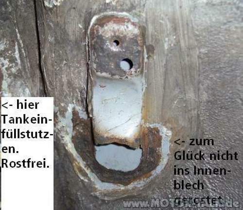

Naaabend, liebe Kollegen
. Hat sich von euch schonmal jemand durch diesen ganzen Thread durchgequält? Hochspannend.
Ich möchte mein identisches Prpblem hier nochmal aufzeigen und um euere Mithilfe bitten. Wer hat wirklich noch Zugriff / Connections zu einem G2 mit nicht-durchgefaulter Tankeinfüllstutzenhalterung? Bitte akquiriert mal alles was geht. Ich zahl euch echt gute saarländische Euros.(jetzt kein Scherz: Ich will das Blech nicht geschenkt, sagt mir was ihr bekommt)
Ihr wisst, mein Herz hängt an meinem 84er Projekt & ich will nicht im "Leim&Plastik", sprich GFK und Harz reparieren. Möchte an dieser Stelle gern einen komplett intakten Blechausschnitt einschweißen. (also die komplette u-förmige gewölbte Halterung, wie nachfolgend zu sehen - diese bräuchte ich)
Wer ist so nett von euch Jungs und begibt sich mit auf die Suche? Ihr habt was gut bei mir. Freu mich auf euere PN's oder Feeds hier.
D A N K E !
(Anbei "Bilder sagen mehr als 1000 Worte"😉

Original geschrieben von Magixx
... Möchte an dieser Stelle gern einen komplett intakten Blechausschnitt einschweißen. (also die komplette u-förmige gewölbte Halterung, wie nachfolgend zu sehen - diese bräuchte ich)
Die Aufnahme für den Tankstutzen müsste es noch bei VW geben, falls du die meinst, aber die war irgendwie versteckt... findet sich nicht im normalen Golf 2 Katalog...

Wenns das wirklich noch gäbe, wäre ja toll. Hat jemand nen ETKA oder ein ETOS am Start und kann mal bitte eine TN ziehen?
Original geschrieben von oneedition
😕🙄...du meinst die Konsole oder noch den Innenradlauf...ihr unterschätz mich...🙁
Hi Dan ! (also ich bin weit entfernt davon Dich zu unterschätzen, was du mir am 84er schon alles ermöglicht hast... 😉 )
Einfach wie auf dem Foto - nur diese Haltekonsole, bißchen großzügig ausgeschnitten mit jeweils ca. 7-8cm Blech rundrum(damit ich Fleisch zum einpassen&schweißen hab) die würde mir genügen. Jetzt sag nur du hast da noch ne intakte, unvergammelte irgendwo in Petto ?

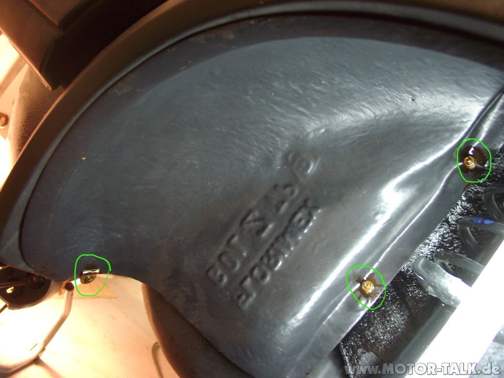

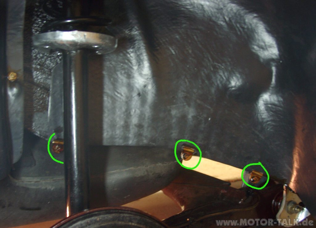

hat eigentlich jemand von euch diese Innenkotflügel von Lokari für hinten schon verbaut?
http://www.lokari.eu/Innenkotfluegel-hinten-VW-Golf-II-Bj-83-91
Halten die den ganzen Dreck von dieser Stelle am Tankdeckel weg? Hat jemand Bilder im eingebauten Zustand evtl. zur Hand??

Was so teuer sind die Radhausschalen oder was ist das jetzt von dem Loakri??
Ich hatte damals am GTd dann eine Radhausschale hinten beim Tank verbaut,die kostete 30-40 eus oder so!
Geht bis heute top,kann ich nur empfehlen!!
Hatte ich nicht auch ein paar Bilder dazu gepostet?
Gruß,Matze
Hier ein paar Bilder:
http://www.motor-talk.de/.../Attachment.html?attachmentId=416108
http://www.motor-talk.de/.../Attachment.html?attachmentId=416101
Bei Volkswarenhaus gibt es auch noch welche für 25€ das Stück glaube ich....

Das Leben kann so schön sein ! Bin wieder mal happy ! Gerade in MotorTalk einen Beitrag aus 2010 gefunden:
Original geschrieben von Rocket2
Die Tankaufnahme, also diesen Lagerbock, gibt es doch noch bei VW, meine ich. Hab die Nummer grad nicht zur Hand...
Edit: Gefunden... 191 803 483
Und das Teil gibt es noch beim 🙂 KLASSE !
Gestern eingebaut..... passt eigentlich sehr gut... gibt es auch für links..
http://www.typ-17.de/.../...Innenkotfluegel-hinten-Golf-II-rechts.html
Ist der gleiche wie von MDS...
