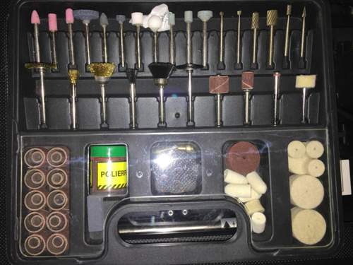

Thema Lackabplatzer:
Ich verwende seit Jahren mit sehr gutem Erfolg als Hand-Schleifgerät
https://www.proxxon.com/de/micromot/handgefuehrte-geraete-12-volt.php.
Zum Einsatz kommen
- Micromot 50/E (Vorgänger von 60/E)
- Netzgerät NG 2/S
- Verlängerungskabel 300 cm
- verschiedene Edelkorund-Schleifstifte https://www.proxxon.com/de/micromot/einsatzwerkzeuge_schleifen.php
Man kann die Drehzahlregelung auch ins Netzgerät NG 2/E verlagern und als Schleifmaschine 50/S bzw. 60/S mit Handschalter verwenden. Vielleicht der bessere Weg. Es gibt auch einen Fußschalter.
Die Schleifmaschinen sind gut verarbeitet, leicht und man kommt auch in entlegene Winkel. Das 12 V-Kabel ist flexibel und stört nicht. Auf dem Rücken unter dem Auto liegend kann man einige Minuten arbeiten, ohne dass die Arme lahm werden. Auch kleine Rostpickel lassen sich zielgenau ausschleifen.
Festgerostete Muttern lassen sich an den gegenüberliegenden Sechskantflächen soweit abschleifen, dass sie schließlich beim Lösen aufplatzen oder an beschädigten Sechskantflächen wieder gerade Angriffsflächen für einen (kleineren) Maulschlüssel herstellen. Eine Alternative zum Mutternsprenger bei beengten Platzverhältnissen, z. B. am Auspuff.
Als Bohrmaschine kann man gut Führungen für die große Heimwerker-Bohrmaschine anbohren, damit der große Bohrer nicht auswandert.

Zwei Punkte.
Schleifmaschine. Ich habe vor vielen Jahren so ein Gerät bei ALDI gekauft. Einmal benutzt liegt es im Keller rum. Ich nehme an, für so eine Gelegenheitsaktion taugt das ausreichend. Natürlich ist Proxxon besser und auch nicht sonderlich teuer, aber nicht unbedingt nötig. Oder sieht das jemand anders.
Abschleifen und dann? Wie kommt die Farbe aufs Auto? Ist es eine gute Idee, eine Spraydose Farbe zu nehmen, auf Stück Blech/Dose (nicht direkt auf Auto) zu sprühen, dort einen Pinsel tunken und damit die beschädigte Stelle bepinseln? So lassen oder nach dem Trocken noch transparenten Lack drauf? Welchen?
