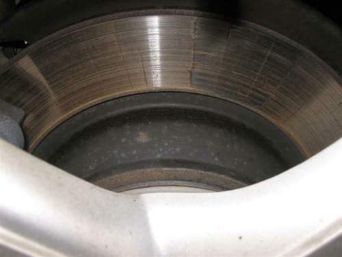

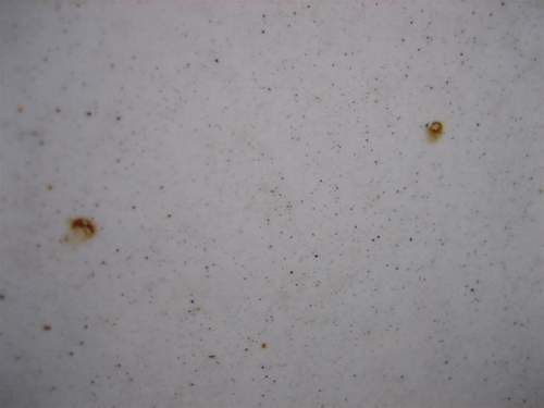

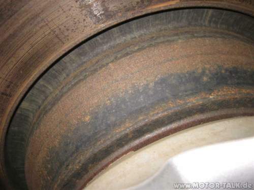

Hallo Kuganer!
Mir ist das bei meinem Kuga auch schon aufgefallen.
An den Seiten Rostpickel, an der hinteren linken Radaufhängung (heißt das so?) übermäßig viel Rost. Hinten rechts so gut wie nichts (die Bremsscheiben haben den üblichen Oberflächenrost, er stand bereits ne Nacht als ich die Bilder gemacht habe). Mein Kuga ist erst 7 Monate alt.
Anbei ein paar Fotos.
Zu den Rostpickel-Bildern sei noch gesagt, der Kuga ist nicht gewaschen, die vielen kleinen schwarzen Punkte sind Dreck 😉
Bei meinen Vorgängerfahrzeugen hatte ich sowas in diesem Ausmaß nie bei so jungem Fahrzeugalter!
Rad-hinten-links
Rad-hinten-rechts
Rostpickel01
+2

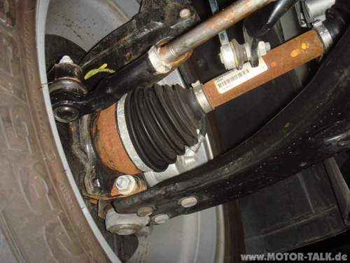

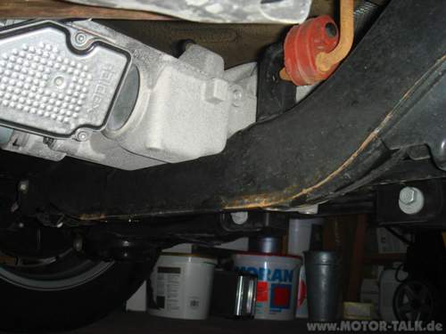

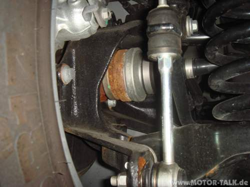

So, ich war mal unter dem fahrzeug.. mein kuga wurde von der salzgülle vereschont, war 1x bei salzigen verhältnissen auf strasse, ansonsten nur reiner schnee..
was mir auffiel, das fahrzeug sah schon so aus als es ab werk kam, ist jetzt genau 1 jahr alt und 1 monat, ich pflege ihn wirklich gut und das fahrzeug steht auch in einer beheziten garage..wenn man aber einen blick von unten wagt wird man sehr schnell fündig..
Ich bin der meinung dass eigentlich sowas nicht sein dürfte.. mein anderes fahrzeug, toyota yaris ist jetzt 11 jährig und der hat schon alles durchgemacht ausser gründliche pflege, der hat bis heute noch keinen rostansatz am fahrwerk.. der kuga jedoch ist voller rostpickel.. Die krönung kam beim reifenwechsel letzte woche..voller flugrost!
Meine Frage: Das fahrzeug sieht heute schon so aus.. was ist in 4-5 jahren?
Der Benz, der Yaris und auch der Opel sehen nicht so aus am unterboden..und die sind auch schon was älter..
Ach ja, etwas positives gibt's: die hohlraumkonservierung ist klasse, war mal mit dem finger in 1-2 stellen, fühlte sich gut gefüllt an
