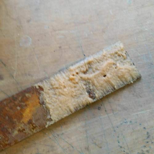

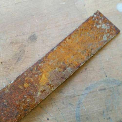

Hallo!
Nach dem ich lange nach einer einfachen Entfernung von Rost an meinen zwei Mercedes und meinem Audi gesucht habe, stieß ich in Youtube auf einen bericht über Rostdelete. Da ich sehr skeptisch gegenüber diesen Wunder Mittelschen bin und von Fertan über div. andere Ost Entfernern und Umwandlern Unsummen ausgegeben habe, dachte ich mir ausprobieren geht über Studieren.
Da in der Werbung und den Tollen Viedeos immer alles hinterher wie Neu und für alle Zeit Rostfrei dargestellt wird der einzige Weg.

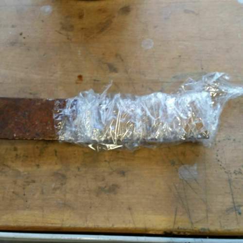

Also das Zeug bestellt 1Kg 22,95 € . Heute Getestet ein stück verrostetes Blech aus unserem Altmetall Container geholtl und mit dem Zeug eingeschmiert danach mit Folie Umwickelt und 3 Stunden Wirken Lassen. Das Ergebniss seht Ihr in den Angehängten Bildern. Ich bin zufrieden.
Bilder lade ich noch hoch,hab die auf nem anderen PC
Hier im Forum hab ich sie im CLK Forum schon drinnen
Gruß Prob
Themenstarteram 6. Februar 2015 um 5:29
Hier mal die Bilder!
Wie schon gesagt, Einwirkzeit lediglich 3 Stunden und dafür finde ich ein gutes ergebniss.
Die noch vorhandenen stellen wären bei längerer einwirkzeit bzw. erneutem auftrag mit sicherheit
auch beseitigt. Und für alle ! ich vertreibe weder dieses zeug noch bekomme rgendwelche zuwendungen um es zu bewerben. Bin lediglich auf der suche nach einem mittel um die Braune Pest an unseren Dicken zu bekämpfen.

Dein Testobjekt hatte aber auch nur ein bisschen Flugrost! Wenn der Rost tiefer geht wird das nicht mehr so ausehen.
Bei vielen "Rostentfernern" sieht es zunächst so aus , als hätten sie gewirkt, da oberflächlich eine chemische Reaktion stattfindet. Nach 1, bestimmt aber nach 2 Jahren sieht das schon wieder ganz anders aus. Die einzige dauerhafte Rostbekämpfung gelingt nur nach entweder porentiefer mechanischer Rostentfernung mit anschließender Phosphatierung , Rostschutzgrundierung, Lackierung und Konservierung oder durch Blechersatz, wie schon von @joebleifuss erwähnt . Das hält dann wieder mindestens 15 Jahre, alles andere ist nur kurzfristige Kosmetik.
