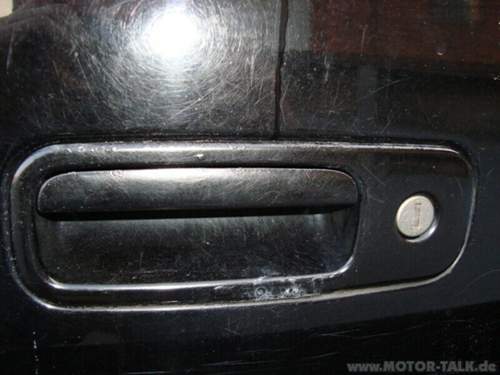

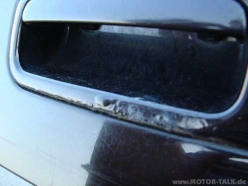

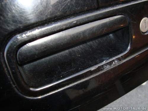

bei mir schaut das ganze so aus (siehe bilder)
Dsc01595
Dsc01596
Dsc01597
+2
Mein Griff hinten sieht auch so aus.

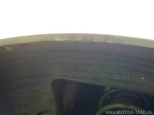

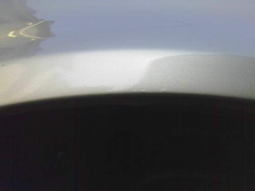

Gestern wechselte ich auf Sommerreifen und begutachtete den Wagen. Und siehe da, auch ich bin jetzt ein "Kotflügel-Rostopfer"! Der Lack wirft schon Blasen und der Falz am Kotflügel hat Rost (typisch vor allem beim TDI). Auch das werde ich vermutlich schon morgen bei VW bemängeln.
Dann ist der hinterste halter des Endtopfs abgerostet, den muss ich schweißen lassen. Zudem stellte ich fest, das meine Stoßdämpfer noch die ersten sind (hinten ist ein Aufkleber mit Baudatum) und das ist für 155tkm eine stolze Leistung! Ich baue bal ein Gewindefahrwerk ein, dann ist das Problem auch gelöst.
Hinten die Bremsen sind auch komplett fällig, mache ich in den nächsten Tagen, weil der TÜV fällig ist.
Ich gebe bescheid, was VW zum Rost sagt und ob die mir entgegenkommen.
Boar wäscht du dein Auto mit Schleifpapier? 😰
sieht so aus, gell ^^
mein Auto hab ich bis jetzt immer in einer VW Waschhalle gewaschen und so sieht es jetzt das ganze auto aus.
Weiß leider nicht wie ich es wieder gut machen kann... Glaube nicht, dass es mit normaler Schleifpaste gemacht werden kann da die Kratzer teilweise schon etwas tiefer sind 🙁
wenn du jemanden kennst, der im Umgang mit Poliermaschinen geübt ist, kannst du ihm ja dein Auto anvertrauen... So wie die Kratzer aussehen, sollten die alle einigermaßen gut rauszupolieren sein.
