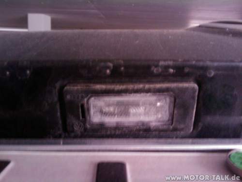

Dieses Foto habe ich hier im Forum gefunden, das ist wohl die neue Variante.
Image-242-44131

Übrigens habe ich mal eine meiner "neuen" Leuchten ausgebaut um zu sehen wo die Schrauben eingedreht sind:
Es ist jedenfalls nicht das Klappenblech!
Es besteht also kein direkter Kontakt zum Blech hin. Das ganze ist ein Träger aus Kunststoff in dem die Einsätze stecken!
So gesehen kann ich nicht nachvollziehen was der Kantenrost der Blechausschnitte mit der Art der Befestigung der Einsätze zu tun haben soll.
Vielleicht ist ja bei den neueren Modellen, die schon die Klippversion haben, die Art der Lackierung auch einfach nur auf jeden Fall geändert worden?
