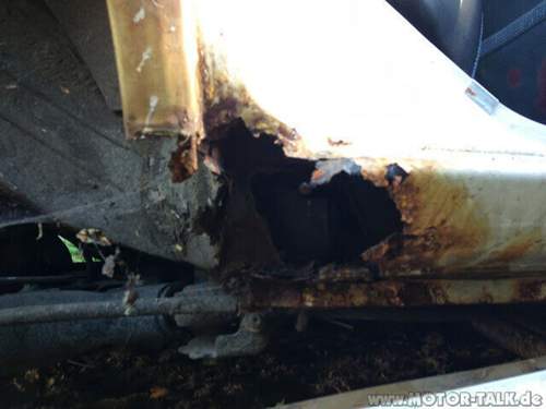

WOW, was ist mit dem Auto passiert ?
Da passt was nicht. Ein 99er sollte keinen Rost haben. Zumindest hab ich kaum noch einen gesehen.
Hab ja selbst nur 96/97er - da gibt es zwar einige Stellen. die hab ich mal als Anhang hier hinzugefügt.
zum einen die Heckklappe meines 96er 850 - die ich gerade bearbeite. Diese SAUDUMME Leiste zw. Glas und Karosse war noch montiert - es ist nach dem Strahlen bereits ein Loch in der Klappe.
dann das Batteriefach meines 97er 850 - das ich damals beim Motortausch auch gleich etwas bearbeitet hatte.
Neuralgisch bei 850 & v70 sind leider auch die Kotflügel vorne 🙁
Und dann den weißen Schlachter - der Stand über 1 Jahr in der Wiese. Hat mich ehrlich gesagt auch überrascht, dass die Schweller so extrem durch waren...

Meiner hatte nicht wirklich schlimmen Rost, bis auf die Stelle auf dem fahrerseitigen Längsträger oben ganz hinten. Da hätte auch eine weniger aufwändige Behandlung gereicht. Aber ich finde meinen TDI inzwischen so gut und schön, da ist mir fast jeder Aufwand recht.
Die weiße Leiche ist ja wirklich erschreckend.
Sowas habe ich bisher nur an V40 gesehen, bei denen es ja mangels Schwellerabdeckung dann zwangsläufig offensichtlich ist.
