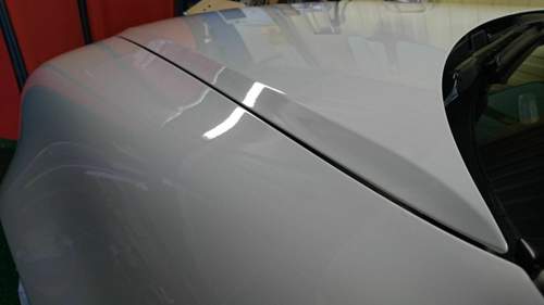

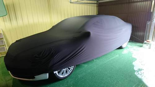

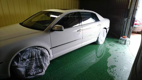

...und auf Wunsch hier noch bissel Bildmaterial, von meiner heutigen, vorbereitenden "Orgie.
Es war 2x mal waschen mit Clean Slate (Chemical Guys) erforderlich, mein weisser Ferdi strahlt - herrlich!
Aber, den Lack hatte ich ja, bevor seinerzeit gewachst, in mehreren Durchgängen (Maschine) mit Menzerna Polituren aufbereitet.
Jetzt, wo das Wachs runtergewaschen ist, ist der Lack absolut ungeschützt!!! 😰 😰 😰
Deshalb gleich , feine, weiche Mikrofaserhusse drüber! 🙂 🙂 🙂
Morgen kommt die erste Schicht Versiegelung drauf, übermorgen die zweite...
Viele Grüsse
Jens
