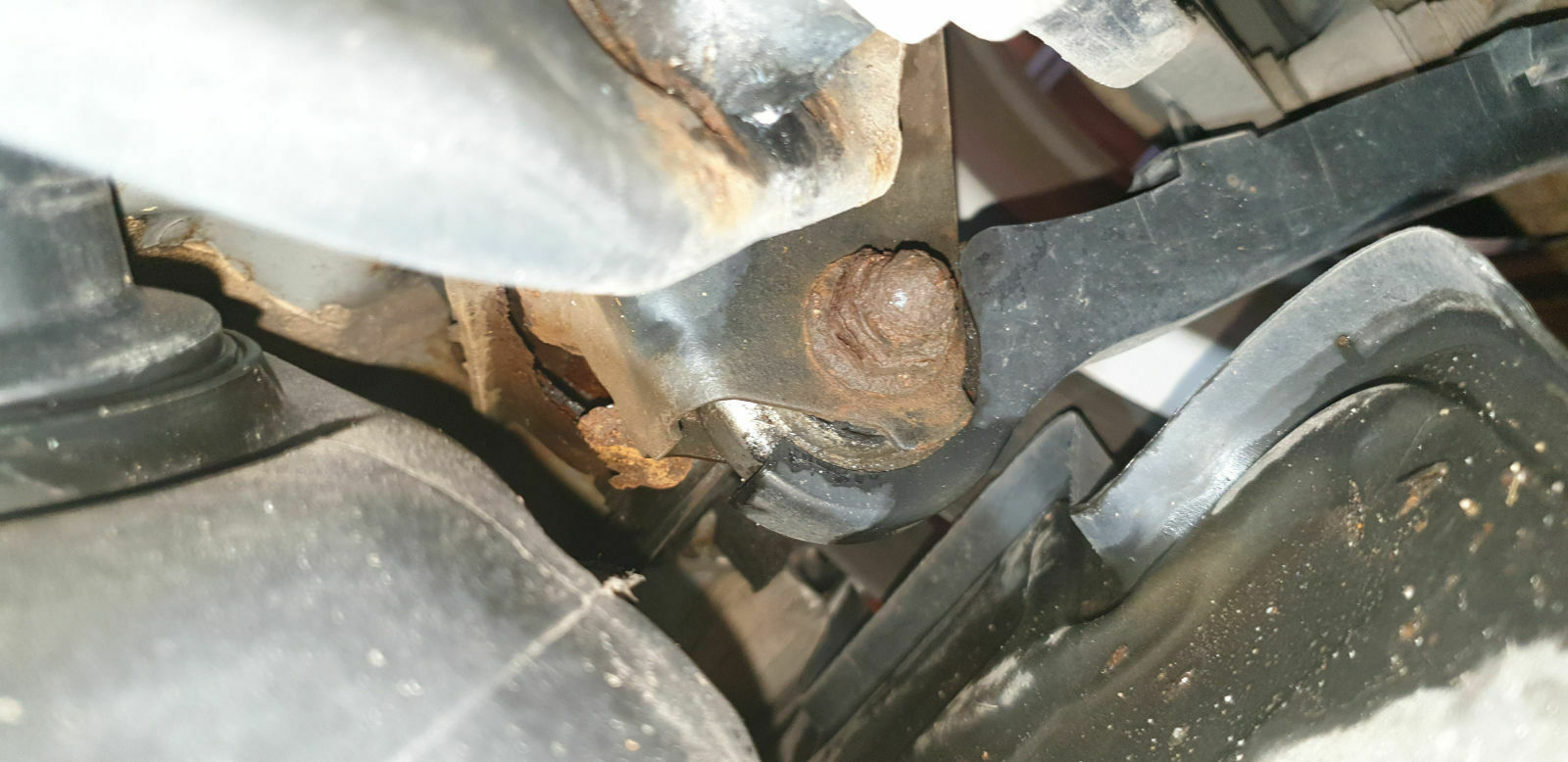

Ich war bei TÜV mit meine c klasse und hat sich raus gestellt das die Hinterachse rechts durchgerostet das Heist neue Hinterachse Körper wechsel , das auto ist 9 Jahren alt voll enttäuscht von Mercedes ,wer kann mir sagen was des Kosten ?

Hallo. Habe auch ein Benz W 204 bj.2007 mit den gleichen Problemen. Hinterachse gebrochen.
Und, schon bei Mercedes gewesen?
Wenn du hier liest, wirst du finden, dass das die einzig richtige Reaktion ist. Und bitte verständige nach Abschluss das KBA von der Maßnahme. Abt. Marktüberwachung

Mein C200 aus 2008 ist auch seit zwei Wochen in Prüfung bei Mercedes Maastricht. Lückenloses Servicheft. Mein Achsträger sind zwar nicht durch, aber angerostet.
Hab auch ein lückenloses Scheckheft.
Musste auf der Autobahn stark abbremsen da hab ich auf einmal einen starken Achsversatz gemerkt. War dann in der Werkstatt siehe da Achse durchgerostet.
Also ohne Verzug ab zu Mercedes. Die regeln das sehr kulant.
Extrem rausgerissen/gebrochen

Update: Ich habe die örtliche MB Niederlassung kontaktiert und den Fall detailliert geschildert. Sie haben eine Kulanzanfrage gestellt und nach drei Stunden war die Antwort da.
Übernahme aller Kosten zu 100%.
Hätte ich nie im Leben mit gerechnet.
