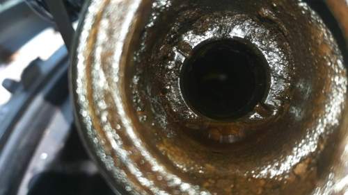

Hallo Zusammen,
habe heute beim Ölnachfüllen unseres 1600i gesehen, dass der Öleinfüllstutzen innen mit Rost und Ölschlamm versehen ist.
Ist der Rost an der Stelle irgendwann normal?
Da sich ja reinigen nicht wirklich lohnt, kann man den Stutzen in eingebautem Zustand austauschen oder muss der Limafuß ab?
Gibt es einen Tipp für das Werkzeug zum Ausbauen? Die Nuss mit den 2 Fingern von CSP kommt leider in den Rezessionen schlecht weg und ich würde die Schraube / Mutter ungern vergurken.
Danach wollte ich sicherheitshalber einen Ölwechsel machen. Reicht ein einfacher Ölwechsel oder sollte man noch irgendwie spülen? Die Vorstellung, dass der Rost im Öl schwimmt behagt mir nicht.

Grundsätzlich bildet sich da immer Ölschmodder und Rost, da es sich um Kondensat handelt.
Besonders tritt das bei Kurzstreckenfahrten auf.
Es gibt rostfreie Alternativen, ist dann aber nicht mehr Original.
Am besten ausbauen, reinigen und pulverbeschichten dann hast Du Ruhe!

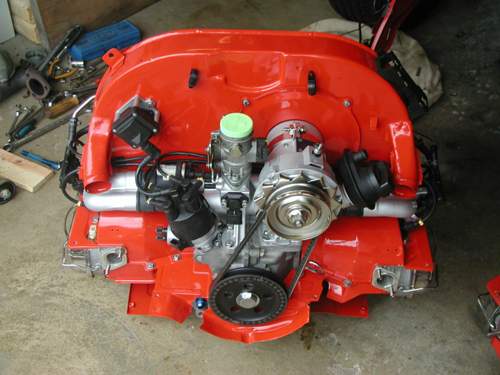

1600i Motor

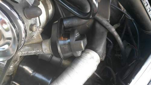

sieht bei meinem 1600i so aus
Themenstarteram 9. August 2020 um 18:05
hat auf jeden Fall den Entlüfteranschluss.
Außen Kunststoff, innen Blech.
Gibt es da etwas Besseres zum Nachrüsten? Oder doch dann pulverbeschichten lassen?
Dann wäre ein Upgrade dieser 1600i Kunststoff Behälter.
Ob allerdings der Fuss über dieselbe Befestigung verfügt... hmmm???
Der Kunststoff Behälter hat einen Bajonett Drehverschluss. Definitiv keine Mutter wie bei den Urahnen. Und würde auch nicht mit einer Mutter passen...

dann müsste ich ihn ja so herunter bekommen
wenn man sich allerdings mein Foto mit der Innenaufnahme ansieht, dann könnte man schon meinen, dass es das Gegenstück zu der Nuss von CSP ist, oder täuscht das?
Das auf dem Foto ist die ganz normale Befestigungsschraube wie seit Urzeiten.
