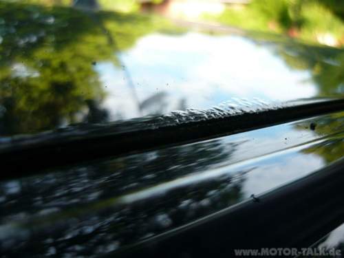

Hab bei meiner Limo auch Rost entdeckt und zwar als ich den Dicken letzte Woche gewaschen habe. Mir ist aufgefallen das er über der hinteren Beifahrertür so komische Bläschen im Lack hat. Ich hab dann diese eine Leiste wo auf dem Dach ist entfernt uns siehe da "SCHOCK" :eek: ROOOOOST hab dann gleich auf der Fahrerseite diese Leiste entfernt und da das gleiche Spiel (Rost). Da mein Dicker BJ 06/97 ist zahlt da Audi überhaupt noch was? An wen soll ich mich jetzt wenden? Sowas ist schon verdammt ärgerlich vor allem weil das Ding doch vollverzinkt sein soll und somit Rostunempfindlich.
Hab noch ein Bild angehängt das ist aber nicht mein Wagen sondern es soll nur zur verdeutlichung dienen. Bei mir sieht es vergleichbar aus der andere Rost ist unter dieser Leiste.
Da die Lack-/Rost-Garantie 12 Jahre ab Erstzulassung besteht, ist bei Deiner Limo der Drops seit 06/2009 gelutscht...
Wenden kannst Du Dich also an jede Dir genehme Lackiererei.
Abgesehen davon, das Du das Problem gut beschrieben hattest und ein Foto nicht unbedingt nötig ist, konnte ich ein solches von Dir angeblich angehängtes Bild nicht entdecken... ;)

Ups ja das Foto hats irgendwie nicht hochgeladen warum auch immer. Aber hier ist es jetzt. Was wird das ca. kosten weil die machen doch dann das ganze Dach oder? Und den Rost müssen sie ja auch erst mal entfernen und das dann wieder versiegeln.
