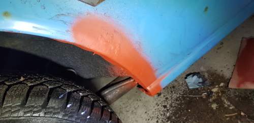

Ich hab heute angefangen meinen Rost am kleinen Fiesta zu machen. Er hat viel und schlimmen Rost, und das an so ziemlich allen bekannten Stellen...und mehr. (Viel Sinn macht es nicht, ich weiß. Ist aber eine Herzenssache)
Ich hab angefangen mit Akkuschrauber und Schleifaufsätzen (Drahtbürste, Drahtigel, Drahtscheibe, Schleifcookie, usw)
den groben und losen Rost zu entfernen.
Radlauf HR, Heckblech, und alles hinter der Stoßstange waren heute an der Reihe.
Nachdem ich das grobe weg hatte, habe ich Rostumwandler drauf gepinselt. Das wird so oder so wieder Rosten, allerdings habe ich hoffentlich erstmal 1-2 Jahre Ruhe (und für den TÜV im Februar) ??
Morgen Früh wird dann weiter gemacht mit Schweller, Radlauf HL und vorne nochmal alles.
Sobald der Rostumwandler fertig ist, hatte ich vor FÖRCH Roststopp Grundierung drauf zu machen und ggf. noch Klarlack. Aussehen ist erstmal nicht ganz so wichtig.
Habt ihr da andere Vorschläge? Wie versiegel ich das am besten von innen?

So, neuer Tag, neues Glück.
Auf ein paar Bildern ist zu sehen, wie der Rostumwandler gewirkt hat. Bin sehr zufrieden mit dem Ergebnis. Vorallem die Radmäufe sind Top geworden.
Die Hecklappe hat dann nochmal ein bisschen Umwandler gesehen.
Danach habe ich, wie gestern schon geschrieben, mit dem Reinigen der ehemaligen Roststellen angefangen. Mit Silikonentferner ist das schon eine feine Sache.
Nachdem ich mit den ersten paar Stellen fertig war, fing ich mit der Rostschutzgrundierung an. Ich wollte eigentlich erst alles sprühen, jedoch hab ich es dann gelassen. Erstens wegen dem Farbnebel und zweiten sprüht man da noch viel mehr mit an, was nicht angesprüht werden muss. Also bin ich dann zum Pinsel übergegangen. Man(n) sieht es zwar, dass es nur gepinselt wurde, den Zweck erfüllt es trotzdem.
An der Heckklappe habe ich direkt noch ein paar Kratzer mit bemalt, die von der Kennzeichenunterlage entstanden sind. Nichr das es mir dort auch irgendwann blüht. :P
Das ganze trocknet jetzt erstmal bis morgen durch.
Ich schaue dann, ob ich noch Stellen finde, die vergessen wurden.
Danach geht es dann Richtung Versiegelung.
Da hab ich mir jetzt etwas überlegt.
Und zwar, kommt von außen 2k Klarlack drauf. Von innen werde ich dann erstmal alles richtig schön sauber machen und vom Dreck befreien. Danach kommt überall eine schöne Ladung Korrosions-Wachs drauf und wenn das eingetrocknet ist, nochmal ne Ladung Seilfett. Und damit sollte ich hoffentlich erstmal Ruhe haben. 😁

So, Leute. Heute mal ein kurzer Tag.
Heute hab ich nicht lange gemacht, aber dafür ordentlich was geschafft.
Und zwar hab ich heute angefangen aus den Radkästen und Heck - und Frontblech den Dreck zu entfernen. Dafür habe ich für das grobe einem Schraubenzieher gemacht und danach ordentlich mit der Drahtbürste durch. Hat wirklich gut funktioniert mit etwas Druck.
An den Stellen, wo ich versiegeln möchte, ist jetzt fast nichts mehr an Schmutz. ( Bilder im Anhang, die mal zeigen, was sich alles so an Dreck dahinter sammelt.)
Die Stellen wo ich mit der Drahtbürste meine Grundierung beschädigt habe, habe ich nochmal gereinigt und bin nochmal mit dem Pinsel drüber. Zudem habe ich gleich noch sämtliche kleine Stellen, wo was gefehlt oder nicht alles bedeckt war, nochmal gemacht.
Um am Heckblech ordentlich dran zu kommen, hab ich dem Halter von Ersatzrad runter gemacht. Dabei gesehen, das er doch mehr Rost dran hat als in Erinnerung.
Also nicht lange gezögert und Akkuschrauber genommen und den Groben Rost runter geschliffen.
Rostumwandler drauf und fertig. Den lass ich jetzt bis morgen wirken und dann mal schauen wie das Ergebnis ist. Dann Hau ich da Grundierung drauf und Schwarzen Lack oder sowas. Mal sehen.
Ein paar Bilder hab ich auch gemacht. Einmal den Ersatzradhalter unbehandelt und dann nochmal mit Rostumwandler nach ca 20 min. Wirken.
Mein Zeug, zum Versiegeln von Aussen und Innen, kommt erst am Samstag an. Deshalb hat die Rostschutzgrundierung jetzt nochmal schön lange Zeit um auszuhärten und trocknen.
Wie immer, gerne was dazu schreiben und Meinungen teilen.
