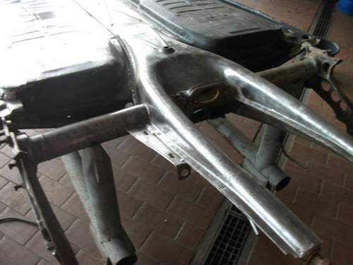

Guten Abend zusammen,
Habe heute wieder etwas Zeit in meinen Käfer 1302 gesteckt aus dem Baujahr 1971.
Habe den Kotflügel vorne Links abgenommen, Federbein und Radaufnahme demontiert.
Als ich dann freie Sicht auf alles hatte kam die Katastrophe zum Vorschein.
Meint ihr das ich die Löcher sauber ausscheiden kann und dann zubraten oder gibt es ein Reparaturblech?
Habe mich gefragt ob man das überhaupt wieder ganz kriegt da es so aussieht als ob ein Teil der Achse da mit befestigt ist.
Habe Fotos angehängt und würde mich sehr freuen über Tipps und Vorschläge von euch 🙂
Liebe Grüße
Tobi

Werde euren Aussagen folgen und nach gebrauchten Originalteilen suchen.
Habe mir für 15€ ein Einschweißblech für die besagte Stelle gekauft und es passt wunderbar.
Habe das Trittbrett abgenommen und darunter sieht es erstaunlich gut aus.
Halte euch auf dem laufenden
Grüße Tobi

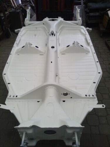

fertige bodengruppe?!😕
dann ist meine ja auch fertig🙂😁😎
hab leider kein bild zur hand.
nur eins bevor die ep grundierung drauf kam.
Die Bodengruppe-Bodenplatte ist fertig geschweißt, fast rostfrei gemacht und grundiert,
also fertig zum Zusammenbau. Oder?
Jo
iwie schon
aber da ist halt noch viel arbeit dran zu machen.
fertig ist so ne bodenplatte wenn wirklich fertig!
getriebe , motor, vorderache, bremse , pedalerie, usw.
dran ist und man die hütte aufsetzen kann.
