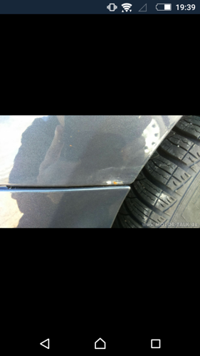

Ich wollte mal eure Meinung hören oder fragen ob es bei euch auch so ist.
Habe den Neuen ST Kombi und bekommen lauter kleine Rostblasen an den Türen.
Habe euch auch ein paar Bilder.
Ist das normal???? hatte bis jetzt noch nie ein Weißes Auto daher fällt es sehr auf.

Bekanntes Problem bei Ford. Das wird beilackiert und Folie zwischenrein geklebt.
Hat mir mal mein FFH Meister an seinem Ford Focus Mk3 Tunier gezeigt.

Gehts um diese Stelle? Hab die auch. Auto ist 6 Jahre und die Stelle wurde schon 2 mal geflickt mit Lackstift. Lackierer will 600 €. 🙁

Stoßstange hat gerieben beidseitig, dadurch ging der Lack ab, gott sei dank kam nur auf einer Seite Rost.
Hatte ich letzten beim Putzen bemerkt , das der sehr dünne Spalt sich rasch mit Dreck zusetzt und dann reibt den Lack auf.
Empfiehlt sich ab und an zb mit einer weichen Zahnbürste oder Pinsel zu reinigen. (Blöde Stelle )
Ist es überhaupt möglich den Spalt auf der Ganzen Länge Millimeterweisse zu vergrössern ?
Ich hab meine Stoßstange etwas weiter unten anbringen lassen.

Ja genau um die Stelle geht es.
Wenn Ford nicht bezahlt und muss auf beiden Seiten lackiert werden kostet mich der Spaß ca. 500 Euro.
Aber jetzt mal abwarten, sollte ja mit der Lackgarantie noch klappen.
FFH meinte er kann die Stoßstange dann so anbringen dass das Spaltmaß an der Stelle größer ist.
Hab keine Lust die Stelle nach 2 Jahren wieder lackieren zu lassen.
Mein ffh wollt es auch nur flicken für 85 € Habs dann von einer freien für 20 € machen lassen, schaut genau so gut aus. Und wie gesagt stoßstange ist weiter unten, aber mehr geht auch nicht.

Ist der Stößfänger an der Seite gesteckt o.geschraubt?
Gummi U-Scheiben dazwischen stecken und mit Hohlraumwachs versiegeln?
Würde behaupten geschraubt, was sagen die anderen? Hab selber leide kein Plan von Autos. Wo genau sollen dann die Scheiben hin? Genau in den Spalt?
