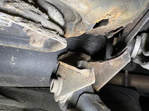

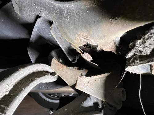

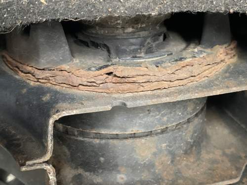

Mich hat es nun auch erwischt.
Auf beiden Seiten angerissen / durchgerostet.
Morgen gehts zur Vertragswerkstatt zwecks Kulanzantrag.
Bj 2009 aus erster Hand, immer bei MB, 56000km.

Wieviele Jahre war der denn nicht mehr auf einer Hebebühne? Das Schadensbild ergibt sich ja nicht innerhalb von ein paar Wochen.
Alte Schwede...für nur 56tkm...sieht das ziemlich schrottig aus...oder wird bei euch viel Salz gestreut?

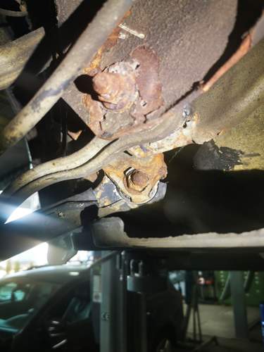

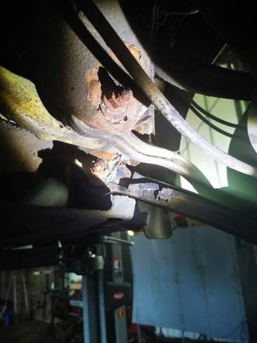

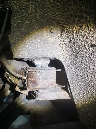

Moin, nun hat es unseren Dicken auch erwischt. Der Achsträger sah schon heftig aus (siehe Bilder). Von der Durchrostung hab ich leider kein Bild gemacht. Nachmittags kam der Anruf, Kulanzantrag ist durch. 2 Wochen hat es gedauert, bis der freundliche die Teile besorgt hat. Bei der Gelegenheit hab ich gleich noch die Querlenker mit machen lassen, nur Materialkosten (wenn eh schon alles auseinander ist). Gestern hab ich unseren Dicken abgeholt. Der freundliche hat erzählt, das alle 4 Gummi-Metall-Buchsen auch schon heftig aussahen.
Ich hab das Gefühl, das der Dicke wieder besser auf der Straße liegt.

Seit Dienstag habe ich ihn zurück und alles auf Kulanz erledigt. Wegen dem Schaden sollte ich ihn gleich da lassen und nicht mehr fahren.
Er war jedes Jahr zur Inspektion bei Mercedes Partner, Vorbesitzer in Pforzheim,
seit fast 4 Jahren bei mir in Freiburg.
Ein Satz Winterreifen war damals nicht dabei und ich fahre weiter nur mir Sommerreifen.
Bei Schnee (was ist das?) bleibt er halt stehen.
Zum Glück alles ohne Kosten nun erledigt.

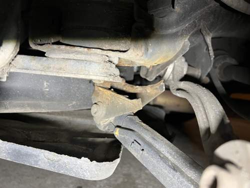

Hallo, mein 207er stammt aus 11/2011. (78.000km)
Jedoch hat es die Hinterachse (vor einer Woche entdeckt) voll erwischt. Kulanzantrag ist schon genehmigt. Wird die kommende Woche schon repariert.
Fairerweise muss man dazu sagen, bei uns gibt es Winter und Salz in stärkerer Form. Aber Danke an MB für die super Abwicklung !
