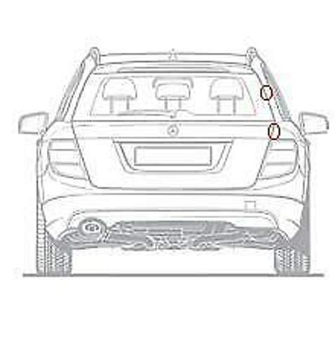

Wo genau befand sich an deinem Fahrzeug dieser Rost, auch hinter der Heckklappe im Bereich der Dichtungen und Schaniere? Ich
An der D-Säule, unter der Gummidichtung und weiter unten, unter der Plastikverkleidung. Direkt neben den Schweißpunkten, auf beiden Seiten.
Ich hab die Position mal grob eingezeichnet.
MfG
Ich kann zwar nichts "grob erkennen" da ich keine Zeichnung oder Bilder sehen kann die du eingestellt hast? Aber ich denke, es sind die gleichen Positionen wie bei meinem S204, wo er am rosten anfängt.
Keine Ahnung warum das Bild nicht hochgeladen wurde, ich reiche es morgen nach, wenn ich wieder am PC bin.
MfG
So, wie versporchen hier die Skizze mit den Roststellen.
MfG
Rost
@Torty666, danke dafür. Sind die gleichen Stellen wie bei mir, ich habe nur auf beiden Seiten diese Roststellen. Eine weitere entstehende Roststelle habe ich heute auf der linken Seite unterhalb der angeschraubten und verklipsen Kunstoffverkleidung entdeckt( auf deiner Skizze wäre das der untere Kreis) und fotografiert. Ich habe diesen aber erstmal unbehandelt so gelassen weil sich das Morgen ein Servicemitarbeiter einer NL von Mercedes anschauen wird. Ich war heute auch in einer NL und habe dieses einen Servicemitarbeiter gezeigt. 8 Jahre gibt Mercedes angeblich Kulanz, allerdings nur wenn man regelmässig seinen Service machen lässt. Ich pflege meinen Wagen allerdings selber...bin gespannt wie Mercedes darauf reagieren wird. Zur Not lasse ich es auf eigene Kosten lackieren, den Rost beseitige ich aber dennoch lieber selber gründlich.

Ich habs auch auf beiden Seiten, aber da es die selben Stellen sind hab ich es nur auf einer seite markiert.
Ich habe es schriftlich aus Mastricht, der Rost kommt durch äußere Einflüsse, und dafür sind sie nicht zuständig.
Auto ist lückenlos bei MB gewartet, hab ich aber auch nix von.
MfG
LÄCHERLICHE Begründung! Ich werde wie gesagt den Rost selber beseitigen und versuchen den dauerhaft fern zu halten von diesen anfälligen Punktschweisstellen. Aber trotzdem sollen die sich das bei der Niederlassung mal aschauen und ebenfalls bei Mercedes anfragen zwecks Kulanz.
Äussere Einflüsse...aha, soso...das dort das Wasser des Daches abfliesst dürfte klar sein, das die Dichtung des Hecklappendeckels die Punktschweisstellen verdeckt dürfte denen auch klar sein, trotzdem darf dort kein Rost einfach so entstehen, ist doch ein Witz!
