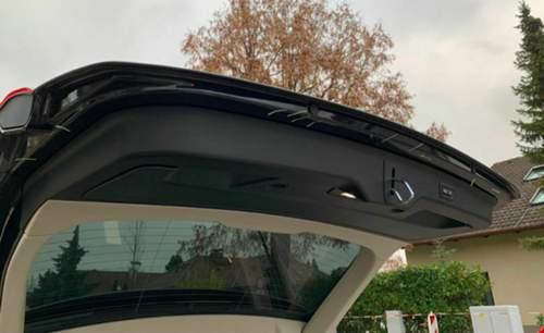

Hab mir diese Woche einen gebrauchten G31, unfallfrei, gekauft und heute beim putzen hab ich eine Art Bläschen an der Innenkante der Heckklappe gefunden.
Sieht so aus wie "blühender" Lack. Sind auf der ganzen Länge zu finden, manche kleiner manche größer!
Was meint ihr??
Bin gerade etwas schockiert!
Bj 5/2017, 85t km
Lg Flo

Themenstarteram 15. November 2020 um 14:33
Hier noch ein weiteres Bild, wo ich die Bläschen markiert habe...
Mit dem Vorbesitzer hab ich auch nochmal geredet, er hatte keinen Schaden hinten und auch keine Lackarbeiten oder sonst was!
Ich denke, dass das eher ein Produktionsfehler ist??

Themenstarteram 16. November 2020 um 10:18
Update: Es ist tatsächlich Rost!
Der BMW Mitarbeiter hat die Lackstärke nachmessen und die war einwandfrei. Außen um die 80 und an der Kante wo sich der Rost befindet 40.
Jetzt wird ein Antrag an BMW gestellt und morgen oder übermorgen bekomm einen Anruf.
Hoffe, dass das auf Garantie geht...
Themenstarteram 19. November 2020 um 12:36
Update: gerade einen Anruf von BMW erhalten, Heckklappe wird instandgesetzt bzw. neu lackiert!
Denkt ihr , hab ich dann Ruhe bzw. funktioniert das gut?
Möchte halt nicht, dass das dann wieder rostet in ein, zwei Jahren...
das ist schwer einzuschätzen. Abhängig von der Ursache stehen die Chancen besser oder schlechter. Die höchste Rückfallquote hatten nach meiner Erfahrung rostende Falze.
Unsere persönliche Erfahrung mit rostenden Heckklappen:
BMW E46 touring:
Klappe auf Kulanz nach 4 Jahren neu lackiert, nach 1 Jahr wieder Rost
Dann Klappe auf Kulanz komplett ersetzt, nach 2 Jahren wieder Rost (Kulanz abgelehnt)
BMW E61:
Nach 3 Jahren Rost an der Heckklappe. Auf Lackgarantie neu lackiert und danach 8 Jahre Ruhe
Ford Focus Turnier:
Heckklappe mehrfach wegen Falzrost auf Garantie neu lackiert, zuletzt bei einem 11 Jahre alten Fahrzeug
Renault Captur:
Nach 3 Jahren Rost an der Heckklappe; auf Garantie wurde eine neue Heckklappe eingebaut, nunmehr seit etwas mehr als 3 Jahren Ruhe
Interessant ist, dass BMW diese Schäden meistens in die Lackgarantie schiebt und nach deren Ablauf diese Fälle als Kulanzfälle behandelt.
Ford und Renault haben diese Fälle in die Durchrostungsgarantie eingestuft, somit 12 Jahre!
An deiner Stelle würde ich einfach weiter beobachten und ggf. sofort wieder reklamieren.
Gruß Rainer

Hey, war bei mir zwar beim F11 der Fall, dass beide Vordertüren und die Heckklappe neu lackiert wurden. Aber nur als Tipp: BMW vergibt sowas meistens an Lackierbetriebe. Achte am Ende auf mögliche Farbunterschiede, insbesondere bei unterschiedlichen Lichtverhältnissen. Da unterscheidet sich die Leistung enorm, je nach Lackierer.
