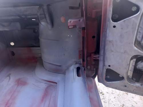

@wave was ist das für ein angefertigtes Blechteil im Bild 2?
Ein seitliches Rahmenteil was komplet ersetzt wurde , dies beidseitig
Jedes Rahmenteil was gerostet war wurde komplett erneuert !
(auf foto ist es schon eingescheisst im unterboden)

@wave schrieb am 16. Juli 2025 um 10:42:11 Uhr:
Danke. Darf ich fragen, wer das gemacht hat und mit welcher Ausbildung dazu?
