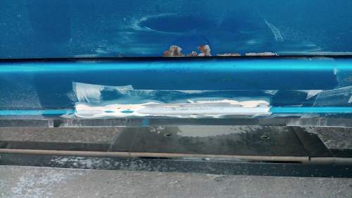

@tazio1935 schrieb am 9. März 2020 um 22:31:03 Uhr:
@Andy B7 schrieb am 9. März 2020 um 11:15:28 Uhr:
wie wuerdet ihr vorgehen?
Ich hätte so eine Stelle auch gedremelt. Was danach kommt, hängt davon ab, was Du mengenmäßig für so einen eher kleinen Bereich kaufen willst und gebrauchen kannst. Lohnt es sich, einen Rostentferner extra dafür zu kaufen, wenn Du das Mittel sonst nicht gebrauchen kannst? Essigessenz ist dagegen billig.
Stellt sich als nächste die Frage nach der richtigen Grundierung. Gibt es 2K-EP-Grundierung in kleinen Mengen, wie Du sie brauchst? Bei einer Spraydose MIPA 2K EP-Grundierfiller Spray inkl. Härter bist Du auch schon mit 20 Euro dabei. Etwas günstiger ist die Dose von Spraymax.
Hallo Tazio.
Das klingt erstmal sehr fachkompetent und du hast mich jetzt ein ganzes Stueck weitergebracht.
Ja, ich habe Brunox auf blankgeschliffenem Metall verwendet. Wenn ich mir die Verarbeitungshinweise von "Korrosionsschutz-Depot" im Nachhinein durchlese, wird mir auch klar, was ich falsch gemacht habe. Also, es muss zwingend Rost am Untergrund vorhanden sein, damit Brunox seine Wirkung entfalten kann (da Brunox nur eine Verbindung mit dem befallenen Metall eingeht und nicht mit blankem Metall). Danach sollte unbedingt grundiert werden, bevor man lackiert. Diese beiden Punkte gehen aus der Anleitung von Brunox selbst (an die ich mich gehalten habe) nicht so klar hervor.
Zusammengefasst heist das also, wenn ich mich dazu entscheide, das Metall wieder komplett blank zu schleifen, sollte ich einfach nur grundieren und Lackieren (normaler Lackaufbau) und auf eine Anwendung von Brunox verzichten, weil das Metall ja blank ist.
Wenn ich mich weiterhin zu der Anwendung von Brunox entscheide, sollte der Untergrund nicht komplett blank und frei von Rost sein. Danach normaler Lackaufbau (mit zusaetzlicher Grundierung). Alternativ zu Brunox kann ich auch Essigessenz und zur Reinigung eine starke Seifenlauge verwenden, danach gut trocknen und normaler Lackaufbau.
Wuerdest du das so unterschreiben?
@Andy B7 schrieb am 10. März 2020 um 07:54:15 Uhr:
Genau. Auf blankem Metall bringen Mittel wie Brunox Epoxy, Fertan, Owatrol usw. nichts. Die sind auf Rost angewiesen, werden in ihrer Wirkung aber gerne überschätzt. Blankes Metall, sauber und fettfrei, ist immer noch die beste Grundlage für einen Lackaufbau.
Ja, das kommt so hin. Allerdings würde ich bevorzugt auf blankes Metall setzen, nicht auf Brunox. Die Essigsäure ist auch nicht mit Brunox vergleichbar, sondern soll geringen Restrost möglichst entfernen. Dazu muss sie einige Zeit wirken. Am besten ein Stück Zewa mit Essigessenz tränken, aufs Blech geben und mit Klarsichtfolie abdecken. Durch das Abschrubben mit der starken Seifenlauge neutralisierst Du danach die Essigsäure und entfernst Rost. Hinterher solltest Du auch noch die Reste der Seifenlauge mit Wasser wegwaschen. Damit sich kein neuer Rost bildet, dann schnell mit Wärme trocknen. Dann noch mit Entfetter (Bremsenreiniger, Silikonentferner) drüberwischen und anschließend zügig grundieren.
Danke dir, das sollte mein Problem lösen. 🙂
