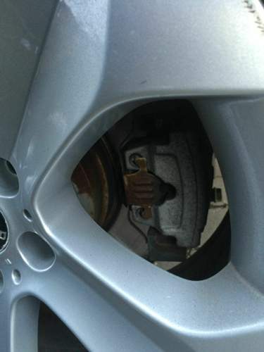

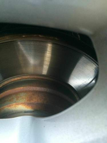

Bei meinen X5 (17tkm) rosten alle Bremsscheiben total.
z.b. wenn er 2 Tage draussen steht, ist auf den Scheiben ein dicker Rostbelag, der erstmal runtergebremst werden muss.
Am Kegel wo die Reifen an der Scheibe verschraubt sind, hat sich dicker Rost gebildet, genauso wie auf den Bremszylinder selber.
Das sieht einfach nicht nur furchtbar aus und ist bei so einen Fahrzeug nicht tragbar bzw miese Qualität.
Für was brauch ich hübsche und sündhaft teure Felgen wenn es eh nur Rost gibt !!!
Werde mal beim Freundlichen reklamieren.
Wie sieht es bei Euren Dicken aus?

Auf den Scheiben habe ich das auch, zT schon nach Stunden. Geht aber immer sofort weg beim Bremsen.
Auf den Radnaben ist bei mir nach fast 50.000 km nichts außer Dreck. Bei meinem alten Q7 sah es aber immer genau aus, wie bei Dir. Nach dem Reifenwechsel war es dann immer blitzteblank, um nach ein paar Wochen wieder zu rosten. War Audi peinlich, aber nichts zu machen. Wäre schade, wenn das bei BMW jetzt auch so wäre.
Moin,
meine Radnaben und Bremsscheiben sehen nach nur 8.000 Kilometern exakt wie auf den Bildern aus. Stört mich besonders auf den Radnaben, da es sich von dort nicht herunterbremst.
Aber mein MB ML sah genau so aus. Schade, daß es BMW auch nicht besser kann, denn technisch sollten doch zumindest die Radnaben rostfrei gehalten werden können (verzinken etc.).

Ja kann man. Normalerweise sind die Bremstöpfe (ich glaube so heißt das richtig - nicht Radnabe) mit Zinkfarbe beschichtet und daher im Neuzustand charakteristisch mattgrau. Das sollte auch ziemlich lange halten. Bei uns jetzt schon zwei Winter und 20.000 km. Niemals Garage. Kein Rost.
Wenn die Bremstöpfe so aussehen, wie auf dem Bild im ersten Beitrag, wäre ich auch sehr unglücklich. Vor allem, da die Sättel auch anfangen zu rosten. Obwohl das "nur" ein optischer Mangel ist, würde ich dies höflich reklamieren und auf Beseitigung drängen. Hier wurde schlechte Qualität verbaut.
Solche Bremsscheiben kosten als Satz nur rund 100 Euro pro Achse - also nicht die Welt. Das sollte drin sein im Service. Und ich würde prophylaktisch darauf bestehen, dass die Töpfe vor dem Einbau liebevoll mit Zinkfarbe behandelt werden, damit das nicht mehr vorkommt.
Den Sattel würde ich ebenfalls reklamieren. Vielleicht im Rahmen des Reifenwechsels.
Fred.
P.S. Auf den Scheiben selbst darf sich Flugrost ansetzen. Das ist bei dem Material unvermeidlich und auch unbedenklich.

Antwort von meinen Freundichen
"Verwendest du Felgenreiniger - evtl. einen ziemlich chemischen ? Lt. Meister sieht das danach aus. Wir können das beheben, es gibt da von BMW eine Info. Sollen aber ausdrücklich auf das Thema Felgenreiniger hinweisen. Sollen wir uns einen Termin ausmachen ? "
Termin Ende Maerz steht, werde euch vom Ergebnis berichten.
Fahre nur in Waschanlagen verschiedener Anbieter ohne speziellen Felgenreiniger
So vom Freundlichen zurück.....
Angeblich gibt es seit ein paar Tagen eine neue Prozedur von BMW.
Auto wird 2 Tage ! benötigt um die Bremsscheiben zu entrosten und zu beschichten, lackieren, zumindest die Töpfe an dennen sich Rost anstetzt.
Da ich ihn nicht 2 Tage wegen den rostigen Dingern in der Werkstatt stehen haben will, hat mein Freundlicher eine quick & dirty Lösung gemacht. Rost abgeschliffen und mit Zinkspray oder so lackiert.
Sieht zumindest wieder erträglich aus.
Beim nächsten Grossen Kundendienst lass ich dann die 2 Tage Prozedure machen, falls bis dahin die Scheiben noch nicht runter sind :-)
In diesem Sinne, happy Rost .
(Threat can be closed)
Hier vom Freundlichen noch die Nachricht bezueglich der anstehenden Garantiearbeit, welche dann noch aussteht.
"bezügl. der o.g. Problematik an Ihrem Fahrzeug kann ich Ihnen mitteilen, dass die Reparaturkosten hierfür komplett von der BMW AG übernommen werden. Ein spezielle Freigabe hatte ich im Vorfeld bereits eingeholt. Sämtl. für die Reparatur benötigten Ersatzteile sind mittlerweile lagernd und für Ihr Fahrzeug reserviert.
