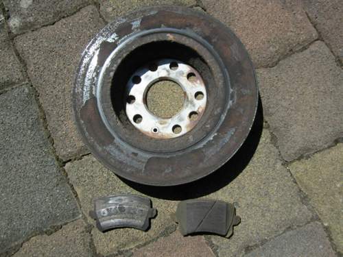

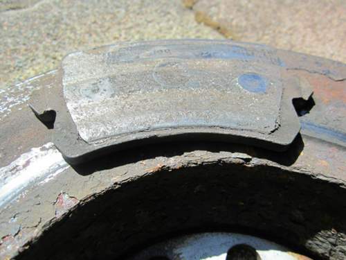

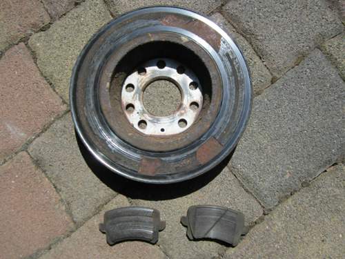

Kann ich auch mit dienen:
Passat CC, Bremsen damals 4 1/2 Jahre alt, Laufleistung 77000 km, Scheiben völlig aufgelöst. VW-Qualität at its best!
Bei unserem Polo habe ich schon mehrfach solche oder ähnliche Scheiben runtergeschmissen. Sieht man also nicht soooo selten, wie in dem Video behauptet wird.
1
2
3
@passatsucher ist schon traurig, es betrifft nichtmal nur die wenigfahrer.
aber seitdem ich die ATE scheiben und Beläge vorne+hinten habe ist alles top!
Da die in irgendeiner Art beschichtet sind gammelt da auch nichts um die Reibflächen herrum
@F-CAN schrieb am 14. Juni 2019 um 13:07:50 Uhr:
Kann ich bestätigen, durch die Beschichtung sehr guter Schutz.
Packt 3 Zentner Zement in den Kofferraum und die Bremsanlage wird hinten auch gefordert.
Dann gibt es keine rostigen Bremssscheiben mehr.
Hört sich komisch an...aber denkt mal drüber nach.
Wird die Feststellbremse nie benutzt, gammelt sie fest. Seile und auch Bremshebel sind Opfer von ihren Eigentümern, weil sie nie benutzt werden.
Betriebsbremse...bei Vollgasfahrern mit aggressivem Fahr-Stil...wird die Bremse garantiert nicht festgammeln.
Bei Opa, der spritsparend fährt und rollen lässt, bevor er die letzten 5 Meter vor Ampel die Bremse antippt...wird nie die Bremse verschleissen. Der zahlt dann für vergammelte Bremsen, nicht für Verschleiß.
Wenn Scheiben und Klötze so wie auf dem Bild aussehen,
lassen sich die Klötze auch nur mit Gewalt vom Bremsträger
lösen.
Eigentlich normal, wenn sie 4 1/2 Jahre auf ihrem Platz sitzen.
Würde man sie nach jedem Winter mal rausnehmen, den
Rost aus den Führungen kratzen, mit einer dünnen Schicht
Plastilube wieder einsetzen, passierte das nicht.
Ist aber vom Hersteller nicht mehr vorgesehen.
Also machens nur ein paar Dumme aus Eigeninitiative.....
