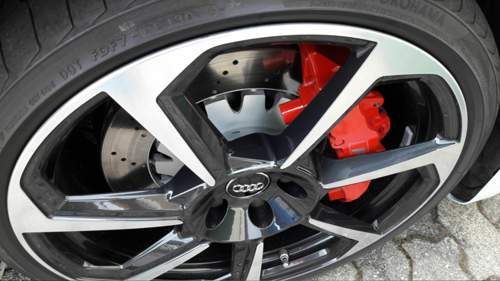

Audi nennt sich Premiumhersteller und dann sehe ich an einem nicht einmal ein Jahr jungen TT diese Roststellen an der Felgenaufnahme. Siehe Bilder von hinten und vorne.
So sieht mein 8 Jahre alter GOLF nicht aus, da ist null Rost. Ich möchte gar nicht wissen, wie das nach 2 Jahren aussieht, wenn man da jetzt nichts dagegen macht.
Und nach drei Jahren fällt das Rad ab, oder was? Oder darf/muss das beim TT so aussehen???
Frage: Wie kann ich das verhindern, soll heißen: Was streiche ich da JETZT drauf, dass das nicht passiert?
Da kann es ja ganz schön heiß werden, einfache Farbe wird das wohl nicht aushalten.
Ofenrohrlack Silber - wenn es sowas heute noch gibt?
Any Ideas?
Danke!
Sooo möchte ich jedenfalls ihn einem Jahr nicht rumfahren...

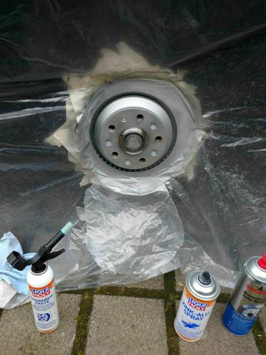

Anbei Bilder meiner 7 Monate alten RS3 Hinterachsbremse.
Vorher/Nachher.
[Von Motor-Talk aus dem Thema 'Rost an der Bremsanlage' überführt.]
Ts4wp24r
Wf4fapc9
Das werde ich beim TTRS im März auch machen

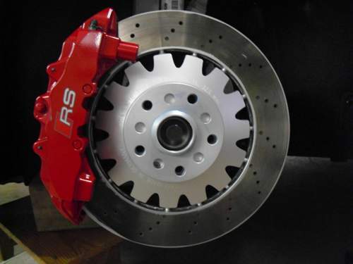

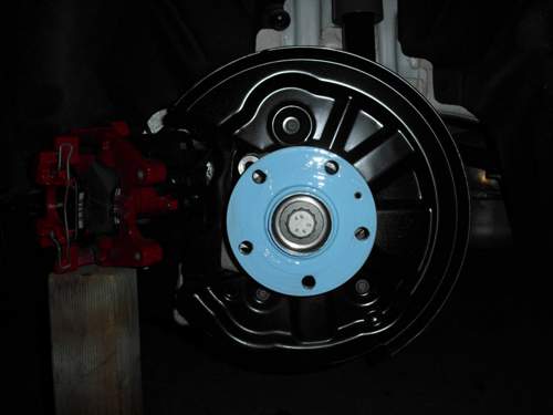

Das ist ja nichts neues. Sobald ich einen neuen bekomme, ist es das erste was ich mache, dass ich die lackiere.
Selbst an meinen Vorführer der nur paar Tage alt war haben die schon Rost angesetzt.
....bei jedem neuem Auto baue ich als erstes die Bremsscheiben aus und lackiere sie beidsetig. Ebenso wird die Auflagefläche der Radnabe mit Bremsenpaste eingeschmiert um auch hier Rostschäden zu vermeiden.....so auch beim neuen TTRS.
Gruss yellowgrip

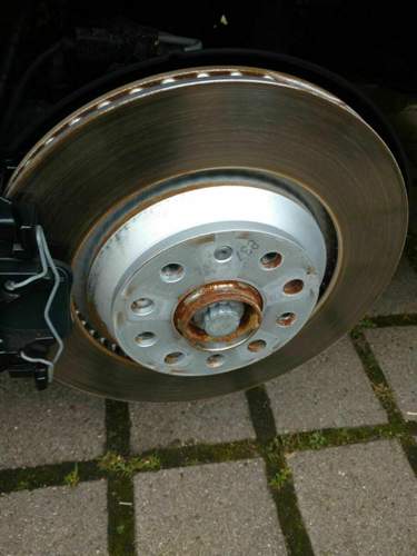

Anbei ein Foto der Radnabe meines TT 8S, welchen ich letzte Woche als Jahreswagen (~8500km, EZ 02/16) gekauft habe.
Zum Glück habe ich meine Winterreifen in einer befreundeten Werkstadt und nicht beim Händler aufziehen lassen, sonst hätte ich die Roststellen wohl vorerst nicht bemerkt.

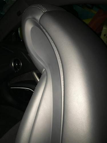

Dazu kommen noch die Sitzschalten die sich bei beiden Sitzen am Ablösen sind.
Soviel zum Thema Qualität und "Audi 110 Punktecheck".
Mängel habe ich bereits beim Händler (Audi Vertragshändler) schriftlich reklamiert. Wenn diese nicht anstandslos Behoben werden, werde ich mal meine Rechtsschutzversicherung bemühen, zumal während des Kaufs noch einige andere Sachen vorgefallen sind, die nicht in Ordnung waren.
Eigentlich Schade, dass man sich wegen sowas rumärgern muss, zumal das Fahrzeug ansonsten mein Traumauto ist.

Gesagt getan ;)
Vorn
Hinten
@olli190175 schrieb am 29. April 2017 um 16:17:14 Uhr:
@olli190175 schrieb am 4. Februar 2017 um 13:54:19 Uhr:
Gesagt getan ;)
Geht doch und sieht gleich viel besser aus.
Das sowas Audi nicht gleich mit macht ist immer noch unbegreiflich.
