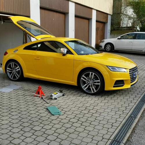

So, am Wochenende hat Blondie nun auch Ihre Sommerschuhe bekommen, und ich habe natürlich die Gelegenheit genutzt, die Töpfe der Bremsscheiben zu lackieren. Präventiv gegen den Gammel, der in diesem Thread geschildert wird.
Leider bin ich nicht ganz zufrieden, der silberne FOLIATEC Bremssättel hatte das Problem, das ich von allen silbernen Lacken, die mit Pinsel verarbeitet werden, kenne: Die Pimentverteilung ist unregelmäßig (sieht man auf dem Bild nicht so sehr, also der Lack ist mal heller, mal dunkler), aber vor allem sieht man die Spuren vom Pinsel. Ich habe zwar nach kurzer Zeit den harten Borstenpinsel, der dem Lack beiliegt, weggetan und durch einen weicheren Qualitätspinsel ersetzt, aber richtig gut wurde es leider trotzdem nicht.
Silber ist einfach keine Farbe zum pinseln oder ich bin einfach zu blöd dafür :D
Hmmm
Neue-schuhe
Das schaut doch ok aus meiner Meinung nach. Das ist ja keine Stelle die sich jemand aus der Nähe anschaut, ausser der Gammel sticht dir bereits aus 50 Meter Entfernung ins Auge, so wie das bei mir war. Ich habe jetzt auch die Bremssättel schwarz lackiert, das schaut ähnlich aus, wobei es bei schwarz nicht so auffällt.

Ich hatte das aus der Dose gespritzt, das macht allerdings noch mehr Arbeit, weil man die Scheiben abkleben muss.
Aber was auf dem ersten Bild auch gut zu sehen ist, wie der Mist in den Löchern (jetzt egal, ob mit oder ohne Gewinde) rostet. Sieht man ja nicht, trotzdem kann man darauf schließen, dass das Material sehr, sagen wir mal, "anfällig" gegen Rost ist.
Ich denke auch, dass man die Lacke besser sprühen sollte.
Mit Pinsel hast du halt immer die Spuren des Pinselstrichs (wie der Name schon sagt) :)
Nur gibt´s den Bremssattellack von Foliatec leider nicht in silber als Sprühvariante (jedenfalls nicht lt. Foliatec-Homepage).
