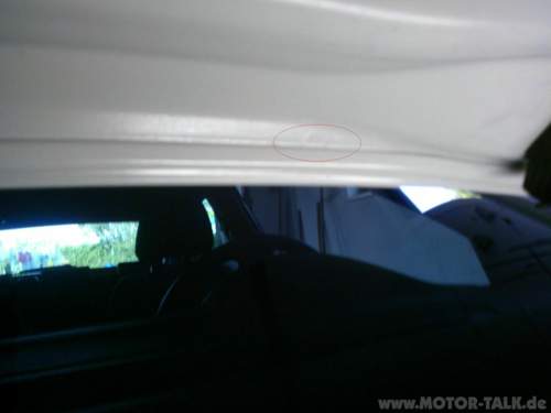

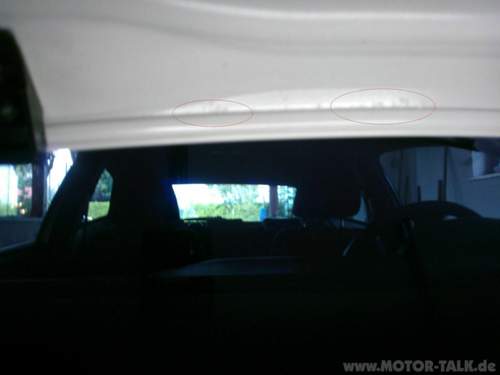

So mich hats jetzt auch erwischt. Dabei hab ich ja schon gewusst von dem Problem und immer wieder seit ich denn Polo beim Händler abgeholt habe unter die Haube geschaut.
Auch nach dem Winter hab ich mich schon gefreut das das Problem anscheinend nicht auftritt, aber anscheinend zu früh gefreut! :-(
Zuletzt nach dem großen Saubermachen nach dem Winter geschaut und nichts feststellen können.
Man ist das ärgerlich, freu mich schon auf die ewige Rennerei in die Werkstatt. :-(
Zur Info gebaut im Februar 2012
Zugelassen Ende März 2012
Leichte Krähenfüsse am Falz (zwischen den beiden Spritzdüsen) --> fotos folgen noch.
mfg
dirke2
Edit: Bilder hinzugefügt (leider mit handy)
Warum ewig? Hinfahren, zeigen, Termin machen, Wagen abgeben und wieder abholen.
Ich war gestern 10 Minuten da und wenn den Wagen am Dienstag auf den Hof stelle, kann ich ihn am Donnerstag wieder holen.
Wenn alles vernünftig geplant und durchorganisiert ist, dauert die Angelegenheit eine gute Stunde. Die neue Haube wird im Vorfeld lackiert und braucht bei Fahrzeugabgabe, lediglich gewechselt zu werden.
