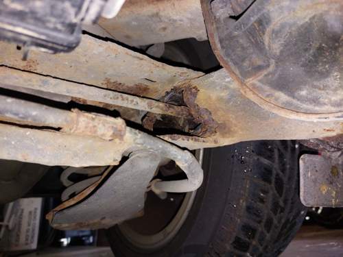

Meine Frau hat nen Civic Bj 2009 1.4i Sport mit 137tsd Km.
Ich muss damit demnächst zum Tüv und hab mir deswegen das Auto heute näher angeschaut.
Dabei traf mich fast der Schlag! Die Hinterachse ist an beiden Seiten völlig verrostet - durchgerostet.
Bis auf die Bremsen hinten ist sonst m E alles relativ im guten zustand!
Also deswegen das Auto wegschmeissen wäre ja Luxus...
Hat von euch schon jemand die HA gewechselt? Wo bekomm ich am besten eine Achse her?

Standard weil Büchsenblech, es sollen schon Civic 8 deswegen durch den Tüv gefallen sein. Deshalb immer Rostschutz wie blöd da reinsprühen und drum rum machen. So wie eure HA aussieht fallt Ihr zu 99 % durch den TÜV....
https://www.korrosionsschutz-depot.de/
Ab 317 Euro gibts das Teil bei Ebay NEU
Neue Hinterachse Civic 8
Bei Honda glaub ich 800 Euro + ohne Einbau.

Das ist mir schon klar, dass man mit diesen Riesen löchern NICHT durch den TÜV kommt :p
Ist das wechseln ein grosser Akt? (Hab bisher nur beim 4er Golf die Achse getauscht)
Gibts vielleicht wo ne Anleitung?
Und ausser die Achslager, was muss noch neu?
Leider gibts das WHB nicht mehr online - selber hab ich sie noch nicht gewechselt. ABer Grundsätzlich sollte es kein großer akt sein. Die fällt ja fast von selbst auf den Boden wenn ihr die Dämpferschrauben löst.
Jeder findige KFZler bzw. Hobbyschrauber sollte da kein Problem vorfinden.
ggf. das besorgen wenn ihr den noch länger fahren wollt und das ein oder andere selbst schrauben wollt.

Aber was für ne Stange geht da durch die Achse? Stabistange?
Glaubst du, wenn ich ne neue Achse kauf, dass diese Stange dabei bzw schon drin ist?
Gern - Das ist der Stabi / Torrsionsstab - so wie eurer aussieht würde ich den auch frisch machen - oder strahlen und lackieren euren wenn er noch nicht zu dünn ist.

Ich find gar nichts für die HA. Weder Stabistange Torsionsstab etc...
Glaubst nicht, dass die bei der neuen Achse dabei ist?
Wird extra kommen.
