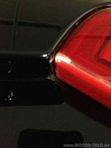

Moin die damen und Herren,
gestern ist mir etwas erschreckendes aufgefallen! Nämlich Rost, der an der Schweißnaht/Falz am rechten Rücklicht im Kofferraumdeckel kommt und der Lack aufplatzt.
Unten sind ein paar Bilder
Schaut doch bitte mal ganz genau bei euch nach. das fällt auch nur auf, wenn man sich ganz nah runterbeugt. Es ist auch der Lack schon leicht Richtung Nummernschild unterwandert...
So, nun das Problem: Ich hab nen Individuallack, der bekanntermaßen (Nimbusgrau) genauso Probleme macht wie andere Perleffectlacke bei der Treffgenauigkeit der Nachlackierung...
Soll ich einfach das Rücklicht ausbaun, die Stelle von Rost entfernen, Grundierung drauf, Lackstift drauf und gut? Weil bekanntermaßen kommt ein Audi auch nicht besser wieder zurück, wenn man ihn einige Tage zum Freundlichen oder zum Lacker stellt... Hab ausnahmslos schlechte Erfahrungen gemacht, bzw. gehört/gelesen.
Ich weiß halt nicht, was einen da erwartet wenn man beginnt den gesprungenen Lack etwas zu entfernen. Nicht, dass da schon die halbe Heckklappe (übertrieben:-)) weggerostet is.

Ich habe auch einen winzigen Rostfleck und war damit beim AVP. dieser sagte mir das ein mangelbericht an audi geschickt wird und nach ca. 4-5 wochen kommt dann von audi ein ok. aber nicht für einen neuen deckel sondern, rost wird entfernt und die unterseite neu lackiert. kann man auf komplett austausch des deckel bestehen?
gruß
Diese Aussage deines Händlers ist definitiv Humbug und stammt sicher nicht aus Ingolstadt!
Die Audi Kundenbetreuung entscheidet diese Dinge i.d.R. sehr schnell. In meinem Fall bekam ich nach 2 Tagen einen Rückruf mit der Zusage des Austausches inkl. Leihwagen und Abwicklung über das Audi-Zentrum. Dieser zeitliche Ablauf ist hier im Forum oft nachzulesen.
Zumal dieses Problem der Laser-Schweißnaht am Kofferdeckel beim Coupe bekannt ist. Lies dir diesen und andere Threads dazu durch und dann kannst du einschätzen, wie es normalerweise läuft.
Mein Tipp: erst die Audi Kundenbetreuung anrufen, Problem schildern und dann durch einen Vertragshändler abwickeln lassen.

habe für mein QP (01/08) anstandslos nach ca. einer Woche Wartezeit eine neue Heckklappe incl. Leihwgen für 4 Tage bekommen. Lasst euch vom Servicemitarbeiter vom freundlichen keine Geschichten erzählen, Audi kennt das Problem und reguliert großzugig. Ein Nachbessern an der SchWEIßnaht ist weder vorgesehen, noch sinnvoll.
Hatte übrigens keine Werksgarantie mehr und über 100 000 auf der Uhr.
Beste Grüße
Alex

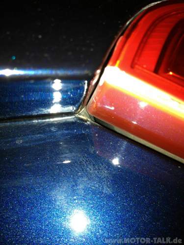

So nun gehört meiner auch zum auserwählten Kreis.
EZ 3/2009 km 44.500
Img-1690
Img-1687
Ja ist ja nichts neues!
Ab zum freundlichen und neuen Deckel drauf ;)
