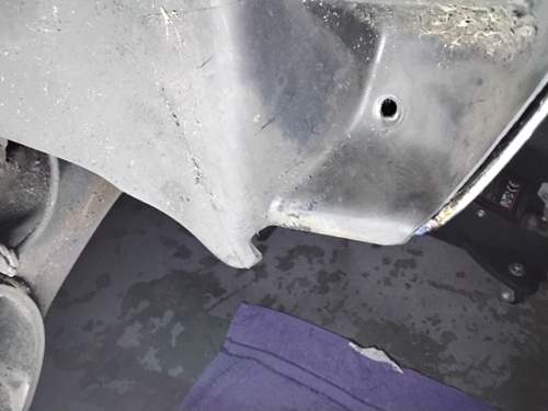

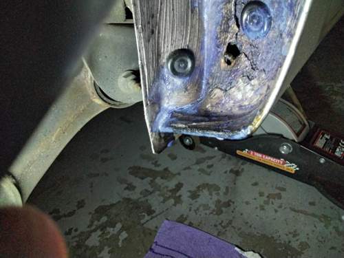

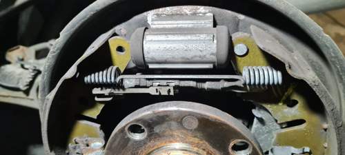

Heute nach den Trommelbremsen geschaut und diese eingestellt , da sich ein Rad schwerer drehen lies als das andere, Handbremse 2 Zacken gezogen.
Da die Räder demontiert waren, sah ich unten an den Kanten eine geringe leicht bräunliche Verfärbung.
Als Innenkotflügel gelöst und nachgeschaut , unten das ist Dreck.
Drahtbürste raus,sauber gemacht und erstmal Rostumwandler gestrichen, wenn der trocken wird nochmal gestrichen dann kommt da Bitumen drauf, sollte die nächsten Jahre halten.
Ewig will ich den auch nicht mehr fahren
Also, falls ihr einen älteren Corsa D fahrt, ich würde da mal nachschauen, meiner ist von 2011, steht meist in der Garage, hat aber auch 100.000 Km auf der Straße verbracht, nicht nur im Sommer...;)

Und was ist mit Reparatur der schadstelle
Themenstarteram 9. Februar 2023 um 17:00
Habe heute nur mal mit Rostumwandler gestrichen, Morgen noch einmal und wenn der dann trocken ist mit Bitumen streichen
Und was ist mit der Reparatur der Schadstelle.
Sind ja schließlich durchrostungen vorhanden
Themenstarteram 9. Februar 2023 um 17:22
Spachteln ist nix, theoretisch könnte man da ein Blech einschweißen, aber das lohnt nicht, ist nicht TÜV relevant, und man sueht es auch nicht, liegt ja unter / hinter der Radhausverkleidung.

Haribo11, du hättest Bilder vor der Rostbehandlung machen sollen.

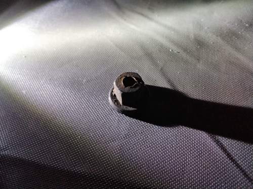

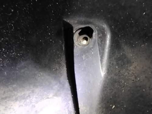

Die Radhausschale ist mit Kunststoff Muttern befestigt, es reicht die eine unten zu lösen und mal kräftig zu ziehen, ist eine 10er Mutter
Das mittlere Bild ist vor der Rostbehandlung.;)

Aufbocken, Rad runter, die eine Plastikschraube lösen und etwas kräftig ziehen.
Das reicht um reinzuschauen, wenn einer das Ende festhält dann mit einem Schraubenzieher den vorhandenen Dreck etwas auflockern und mit dem Pinsel entfernen

Hier deine Befestigung 10er Plastikmutter..:)
