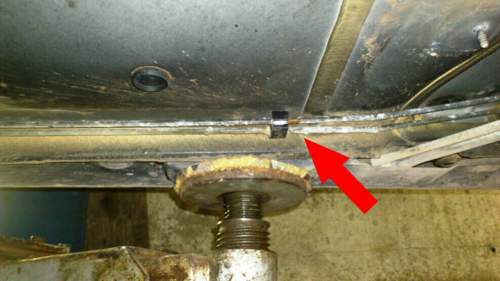

habe heute meine Verkleidungen einmal abgebaut. Bj 4/2010, 81 tsd km, 200 CDI BE und parkt in soeiner "ungesunden unbeheizten" Garage. An einer Stelle (vor dem linken Hinterrad) dürfte es an der Bremsleitung eine minimale mechanische Beschädigung gegeben haben. Sonst alles Top. Der Button zum Bilder hochladen funktioniert leider nicht. mfg
Jetzt hat es doch noch mit den Bildern geklappt. mfg

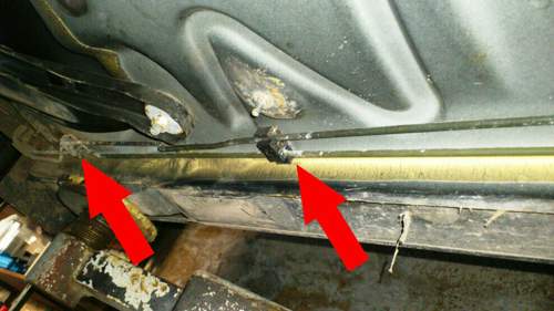

Nachdem mich das Thema auch interessiert habe ich natürlich an meinem Wagen auch nachgesehen.
Zuerst aber möchte ich mich bei Sternensamler und F216 bedanken und auch gleich entschuldigen.
Warum? Ich habe mir Ihre Bilder ausgeliehen, da ich während den Arbeiten an meinem Wagen leider keine Möglichkeit hatte Bilder zu machen.
Ich habe in die Bilder von Sternensamler und F216 rote Pfeile angebracht um auf die Stellen hinzuweisen, welche an meinem Wagen in Mitleidenschaft gezogen sind.
Auch sehen die Stellen am Unterboden ja immer gleich aus.
Wenn das nicht in Ordnung geht, bitte ich um eine kurze Rückmeldung und ich nehme sie raus / lasse die Bilder wieder entnehmen.
Mein Wagen: BJ 07.2009 C220 CDI S204 BE/ ehem. Junge Sterne
Summa summarum sieht mein Wagen ganz passabel aus. Lediglich der komplette Vorderachsträger ist korrodiert / mit Zinkoxid überzogen.
Die Anschlüsse / Leitungen zum Lenkgetriebe ebenso. Aber kein Rost.
Die Hinterachshälften rosten an den Stößen wo bauartbedingt so gut wie keine Farbe hinkommt und an den Schweißnähten. Nichts besorgniserregendes aber sichtbar. Die roten Pfeile weisen auf diese Stellen hin.
Die Bremsleitungen und Kraftstoffleitungen sind komplett ohne Befund bis auf die Markierten stellen. Jedoch nicht so drastisch wie in einigen Postings weiter vorne.
Ich denke das die Bremsleitungen an diesen Stellen ein Design Problem haben. Da diese Bereiche extremer Nässe ausgesetzt sind (Radhaus - Spritzbereich) kriecht einfach Feuchtigkeit und im Winter Salzlösung
die Leitungen entlang und bleibt dort stehen. Beim eindrücken der Leitungen in die Halterungen werden dort bauartbedingt die Oberflächen verletzt und dann kann dort gaaaaanz langsam das Gegammel beginnen.
Ich denke das ist die einzige Möglichkeit, denn durch die Abdeckungen kommt dort so gut wie kein Schnee oder Matsch hin. Ich habe auch die Radhausschalen entfernt um darunter mal einen Blick zu riskieren.
Es konnte bei meinem Wagen nichts festgestellt werden. Einzige Ausnahme ( scheinbar immer gleich) die Halterung vom DPF. Rostansatz im Bereich der Biegelinien des Bleches.
Wenn ich mir andere Bilder ansehe, dann sehe ich überwiegend Rostansätze ausgehend von Bohrungen in die Blechmuttern eingeschoben worden sind. Dies ist auch wieder bauartbedingt, da beim drauf schieben einfach der Schutz verletzt wird. Wie auch immer. Ich habe jetzt mal den kompletten Wagen mit Fluid Film Liquid -A ein gesabbert (Das Zeug kriecht aber wirklich überall hin). Mal sehen was nächsten Frühling von dem Zeug noch übrig ist (sofern ich nen knitterfreien Winter habe).
Ob ich dann weiteren Rostschutz anwende wird sich zeigen. Jedenfalls sieht das mit dem Fluid Film Zeug nicht wirklich schlecht aus (vor allem vorbeugend). Natürlich habe ich auch den Hauptträger (Einstieg) begutachtet. MB hat da wohl sauber gearbeitet. Komplett mit Wachs geflutet. Kein Rost nicht das geringste.
