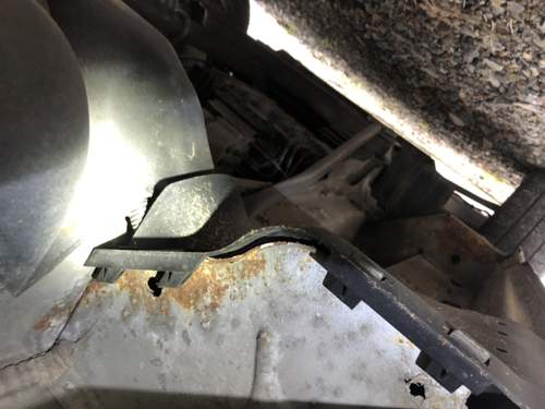

meine Freundin und Ich sind gerade auf der Suche nach einem Transporter, um ihn zum Camper umzubauen.
Budget für das Basisfahrzeug liegt bei uns bis 10000EUR. Jetzt hatten wir uns gestern einen Opel Vivaro Bj.2008, 150000km gelaufen mit 114PS für 9500 EUR angeschaut, der in einem ganz guten Zustand zu sein scheint. Bei der Probefahrt ist uns auch nichts aufgefallen. TÜV würde vor Verkauf neu gemacht werden.
Nur am Unterboden konnte ich mehrere Roststellen entdecken, bin mir hier aber unsicher wie problematisch die sind. Könnte hier jemand besser einschätzen welche Kosten noch auf uns zukommen würden für die Rostentfernung?

Das Federbein ist erstmal unproblematisch
Das ist ja ein Teil was sich leicht auswechseln lässt
Anders ist das bei Sachen die fest am Auto verbaut sind
Also Komponenten die zur Karosse gehören
Auf Bildern sowas zu beurteilen fällt mir schwer
Aber als Tipp wer nicht hundert pro in der Materie ist sollte zu einer TÜV Prüfstelle fahren und gegen einen kleinen Obolus das Fahrzeug checken lassen
Auch wenn der TÜV neu gemacht wird weißt du nicht wie gut der Verkäufer den TÜV Prüfer kennt
Soweit ich das erkennen kann ist das eher oberflächlicher Rost auf recht dickwandigen Bauteilen, das wäre insofern nicht problematisch . Wenn das die einzigen Roststellen sind, wäre das sogar erstaunlich gut angesichts des Baujahres.
Ich würde aber diese Stellen und am besten den kompletten Unterboden mit einem guten Wachs/Fett behandeln, damit man daran noch länger Freude hat
Das sehe ich auch so. Für 15 Jahre sieht das weit überdurchschnittlich gut aus.

Sehe dir neben dem Rost v.a. den mechanischen Zustand an.
Ein Loch im Boden an einem Transporter kann man für 500 Euro schweißen. Ein AT-Diesel kostet 5.000.
