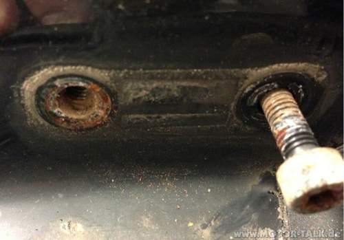

Aufgeschreckt durch die Beiträge hier bin ich der Sache mit den Anschlagpuffern der Heckklappe beim Avant mal auf den Grund gegangen. Rost war bei mir äußerlich keiner zu erkennen. Trotzdem habe ich die beiden Anschlagpuffer demontiert und mal alles angesehen: siehe da es gammelt und rostet. Die hier schon mehrfach beschriebenen Buchsen, die in dem Kuststoffteilen sitzen, rosten. Gleichzeitig scheuern sie im Kofferraumfalz den Lack weg, weil sie da direkt aufliegen. Ist also m.M. nur eine Frage der Zeit wann hier jeder Avant anfängt zu rosten. So ein Sch...
Ich habe alles gereinigt, ausgebessert und konserviert. Zusätzlich habe ich O-Ringe zwischen die Buchsen und den Lack gelegt, damit da nichts mehr scheuern kann.
Vieleicht hat ja jemand Lust das bei seinem Avant auch mal zu zerlegen und nachzuschauen. :)
Unglaublich!
Kann es sein dass die Teile mit den Hülsen sich mal geändert haben? Ich würde sie an deiner Stelle gegen neue tauschen, die Buchsen rosten sicher weiter und fressen den Lack wieder durch!
Wenn ich Zeit habe schraube ich mal meine ab.
@ caha_b8: Super Fotodokumentation! So ist es auch für andere leicht nachvollziebar, wo der Rost sitzt und sogar, wie man ihn bekämpft. Danke.

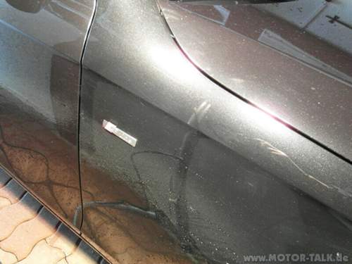

Im Anhang findet ihr ein Bild, wie so eine fachgerechte Nachlackierung aussieht. Ich wollte schon immer einen A4 in der Harlekin-Version. Einfach nur noch zum Kotzen !!!!!! Das können sie gleich noch mal machen.
Lackierung
Laß mich raten: Halogenstrahler, stimmts?
War bei mir auch als ich den Parkschaden gemacht bekommen habe. Und du wirst es nicht glauben, aber mein :) hat es auch nochmal machen müssen, weil angeblich ihr Lackmischautomat für Phantomschwarz perleff. das letzte Update nicht hatte. Angeblich ist phatomschwarz perleff. nicht gleich phantomschwarz. perleff. Kommt lt. :) auf's Bj. an! Ich kann die Geschichte bis heute nicht glauben, aber danach hat wirklich ALLES perfekt gepaßt! Egal ob mit Halogenstrahler, Tageslicht, oder Tageslichtlampe der Werkstatt.
Genau, Halogenstrahler. Nutze ich ansonsten für die Aufbereitung.
M.E. hat hier ganz eindeutig die Lackiererei Mist gebaut. Ich habe (teilweise an anderen Fahrzeugen) bereits 3 mal phantomschwarz Perleffekt nachlackieren lassen. Der Farbton stimmte IMMER, auch unter dem Strahler.

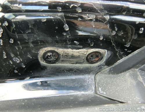

Habe heute den nächstbesten 8K Avant am Anschlagpuffer Heckklappe betrachtet. Sieht irgendwie nicht so schön aus nach drei Jahren.
Bin gespannt wie andere aussehen...
Wem gehört der denn? Oder hast du den Deckel aufgebrochen ? ;)
Da schaut der Schraubenkopf aber auch schon extrem aus!!!
So eine besch..... Konstruktion habe ich schon lange nicht mehr gesehen! Und so schlechtes Material für eine Metallhülse auch noch nie ;( Da wäre es sinnvoll im Baumarkt nach einer Edelstahlhülse zu suchen.
