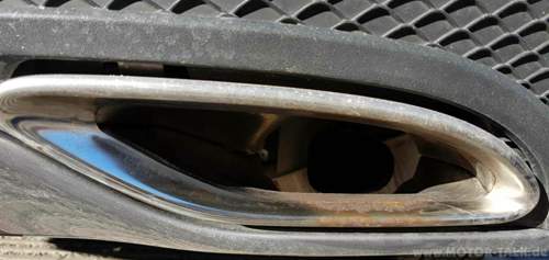

Heute, bei schönem Sonnenschein enddeckte ich ein paar braune Flecken an meinem rechten Auspuffrohr. Bei näherem Hinsehen entpuppte sich das als Rost. Vielleicht ist es auch nur Flugrost, aber mit einem Läppchen ließ es sich nicht einfach entfernen. Das kann doch eigentlich nicht normal sein.
Weiß jemand aus welchem Material diese Endrohre bestehen? Ist es wirklich Stahl verchromt oder poliertes Alu oder sonst etwas. Falls es wirklich Stahl ist, dürften nach nicht einmal zwei Jahren doch wohl auch noch keine Roststellen sichtbar werden.
Wer hat ähnliche Erfahrungen?

Wenn das Auto noch nicht 2 Jahre alt ist, ab in die Werkstatt gibt neue Blende, oder sogar 2. Ist kein Flugrost, denn das sind richtige Pusteln bei denen das Mat. angegriffen ist. Gruß bw

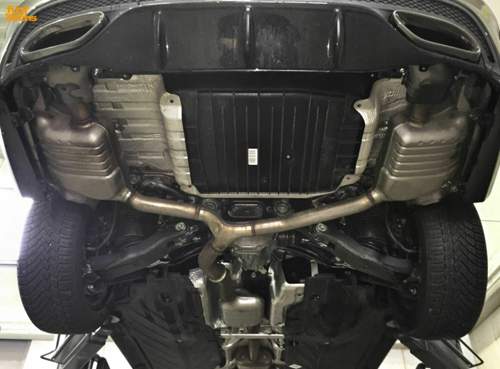

Das dürfte am Auspuffdesign liegen. Da 4 Zylinder dürfte von vorne 1 Rohr kommen welches dann hinten an einem Endtopf auf die andere Seite geht. Daher kommt dort meist mehr als auf der anderen Seite.
Bei den V8 wird jede Seite direkt von vorne von je 4 Zylindern versorgt.
Jedenfalls hat diese Blende schon lange kein Reinigungstuch gesehen, sonst sähe sie nicht so aus. Ich kann Autosol Polierpaste sehr empfehlen, sehr günstig und man braucht nicht mehr als nen Fingernagel von der Paste um die Blenden auf Hochglanz zu bekommen.
Selbst beim Sechszylinder kommt von vorne nur ein dickes Rohr... das reicht eigentlich auch (Stichworte: Gewicht, Package und Materialeinsatz).

anhand Landgrafs Ansicht von unten und der entsprechenden Biegung der Rohre, könnte ich mir schon gut vorstellen, dass die Abgase leichter durch den rechten Endtopf strömen (zumindest bei Standgas) und erst ab höheren Drücken auch aus dem linken Endtopf kommen.

Meine Erfahrung von meinem C 180 AMG-Line: Rechts kommt mehr Abgas heraus als links. Wenn ich nur Kurzstrecken fahre, habe ich an der rechten Blende deutlich mehr Wasserperlen etc. als links. Das Fahrzeug wurde vor gut 4 Wochen zuletzt in der Waschanlage gewaschen. Davor auch Handwäsche mit manueller Reinigung der Blenden sowie Politur. Bin gestern Abend dann noch durch die Waschanlage und ich hatte tatsächlich an beiden Blenden richtig dicke Ablagerungen, die schwarz waren. Bekam ich nur weg, indem ich ordentlich zu Hause nachgearbeitet habe. Hier auch rechts deutlich mehr als links. Jetzt glänzen beide wieder. Hätte ich diese aber weder gewaschen noch per Hand nachgearbeitet und poliert, hätten diese auch gute rosten können (wie beim TE). Dieses Problem haben wir jedenfalls bei unserem E 250 Mopf W212 nicht und da werden die Blenden vom alten Herrn nicht mit Hand gereinigt...

Also, meiner steht jetzt beim Freunlichen. Der hat sich die abstehende Tankklappe und auch das rostige Endrohr angesehen. An der Tankklappe hat er zunächst wild herumgebogen, die stand aber immer noch ab. Das Endrohr hat er dann versucht zu polieren, ging aber nicht. Dann hat er etwas von Fremdfabrikat gemurmelt und er wisse nicht, ob das auch unter die Garantie falle. Dann hat er das Fahrzeug aber doch da behalten. Mal sehen wie es ausgeht. Mitte März hole ich es wieder ab. Ich hoffe, dass es dann auch wieder anspringt, wenn es statt in der warmen Garage auf dem kalten Hof steht. Aber immerhin hatte ich die Batterie vorher noch voll aufgeladen.

Nicht, wenn eine schaltbare Anlage vorhanden ist. Beispiel: BMW 335i. Der hat auch links und rechts ein Rohr, aber eines davon ist in niederen Lastbereichen deaktiviert. Erkennt man gut, weil ein Rohr meist dunkler ist als das andere. Wie ist es beim C250, hat der eine schaltbare AGA? EDIT: Ich sehe gerade das Bild, auf dem sieht es nicht so aus.
