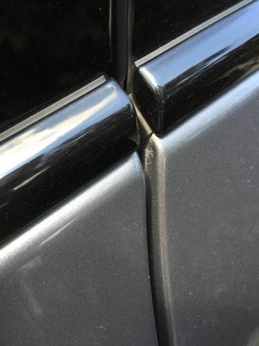

Ich habe einen 5er , Bj. 2/2013, 47.000km bestens gepflegt und bin sehr zufrieden- oder besser gesagt, war es bis gestern. Nach dem Autowaschen ein Blick ums Auto und was sieht man: An beiden Vordertüren kommt an der Vorderseite, in etwa unterhalb der Spiegel (also genau da, wo die Chromleiste anfängt) Rostpickel von innen nach aussen durch. Also am Samstag ab zum BMW-Händler, mit dem ich auch so zufrieden war oder auch bin und der zuständige Meister hat den Fall aufgenommen. Termin für Anfang Juni aber: Wenn der Wagen in der Werkstatt ist, sollen Aufnahmen und der Befund gemacht werden und dann soll ich Bescheid über Kostenübernahme für Reparatur und Leihwagen bekommen.
Bis dahin habe ich dann wahrscheinlich schon etliche Werkstattaufträge und Leihwagenverträge unterschrieben. Wohlgemerkt , es ist klar ersichtlich, dass an beiden Seiten der Rost hochkommt und irgendwelche Beschädigungen von aussen sind ausgeschlossen.

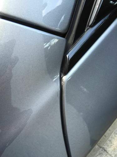

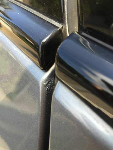

So, Hauptgammelstellen sind die Schnittkannten der Alubleche vorne und hinten an den Türen.
Sollte die Korrosion über 3mm nach innen gewandert sein, was logischerweise passiert wenn die Oxidation auf der Vorderseite sichtbar ist, wir die "Entrostung" fast unmöglich da die verschiedenen Bleche Maximal 5mm abstand zueinander haben bevor sie weiter hinten in einer Falz zusammenlaufen. Die Wahrscheinlichkeit also das in Zukunft f10/11 mit korrodierten Türen rumfahren ist groß.
Ich hab bei mir den Lack soweit ausgebessert wie es möglich war und mit Holraumöl und einer Holraumsonde geflutet. Im Fensterschacht direkt unter der Blechfalz sind Längliche Öffnungen durch die man bequem die Holraumsonde stecken kann.
Auf den Fotos sieht man gut dass die "gesamte" Schnittkanne des Blechs oxidiert.

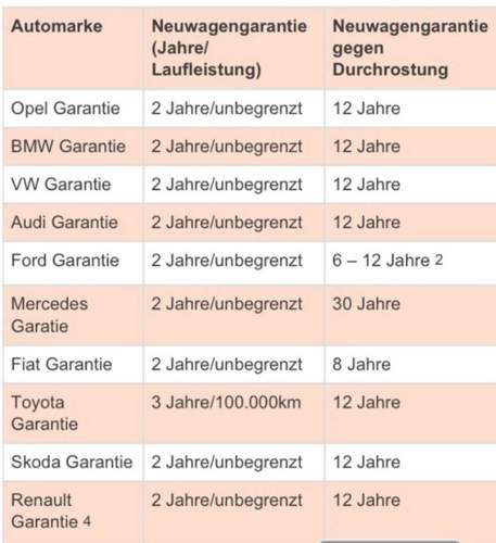

Es gibt 12 Jahre Garantie gegen Rost! Die einzige Bedingung ist, das an der Stelle nicht schon mal nachlackiert wurde!
12 Jahre auf Durchrostung... korrekt?
@kanne66 schrieb am 18. Juni 2018 um 17:36:02 Uhr:
Fahrzeuge mit EZ ab 11/16 haben 3 Jahre Gewährleistung.

Ich war doch selber davon betroffen! 12 Jahre gegen genau solchen Kantengammel. An drei Türen und zwei davon wurden repariert. Warum waren nicht alle vier Türen betroffen und warum nur zwei repariert?
Hier die ganze Geschichte:
Als ich es auch bei meinem F11 bemerkte, habe ich es bei der Niederlassung in Dortmund reklamiert. Die kamen direkt erstmal mit einem Farbdichtemessgerät an das Fahrzeug und haben es überall drangehalten. Die beiden linken Türen wurden wie bereits erwähnt anstandslos akzeptiert. Als mein F11 noch ein Leasingfahrzeug war hatte es an der Beifahrertür einen kleinen Parkplatzrempler gehabt mit anschließendem Fahrerflucht. Also wurde daraus ein Kaskoschaden. Ich habe die Bilder beim Kauf des Fahrzeuges erhalten. Es war wirklich nur eine kleine Delle aber die haben damals die komplette Beifahrertür gewechselt! Daher gab es auch kein Rost an der Beifahrertür. Die hintere rechte Tür hatte dabei nur ein Kratzer weit unten, deshalb wurde es nur „beilackiert“. Die Leasinggeselschaft hat das damals bei einer freien Lackierer nach deren Wahl machen lassen und das war der Fehler.
Der Freundliche in Dortmund hat es mir genau erklärt. Sowas wie „Smartrepair“ machen die nicht. Die komplette Tür wird erst abgeschliffen, die besagte Stelle repariert und neu lackiert. Wenn die erfahren das schon mal drüber lackiert wurde, erlischt sofort die 12 Jahre.
