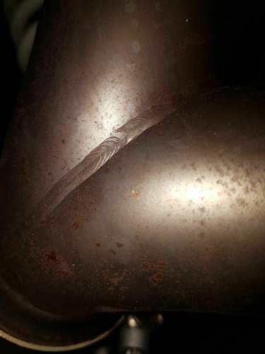

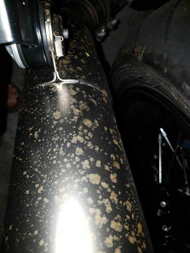

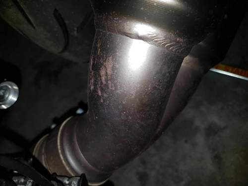

Bei mir rostet der Endtopf🙁Eigentlich nach einem Jahr ein Ding der unmöglichkeit.Man bekommt es nicht mal wegpoliert...Schöne Deutsche Qualität wo bist du nur geblieben🙄

Der ESD ist aus Titan und sollte diesbezüglich eigentlich recht unempfindlich sein.
Fährst du im Winter? Könnten es durch aggressive Reinigungs- oder Pflegemittel verursacht sein?
Normal ist das irgendwie nicht!
Was schreibt eigentlich BMW bzgl. Reinigung in der Betriebsanleitung dazu?

Am Reifen (Bild 1) hängt auch braunes Zeug. Bist Du da über´s frisch gejauchte Feld gefahren?
Kann man polieren. Dazu muss man aber alles abschrauben. Viel Spaß!
Beim Edelstahl des Sammlers kann das schon mal vorkommen, der ESD sieht kriminell aus
Meine beiden Kühe sind ja schon alt, beide 20. Die Krümmer der GS sahen wirklich schlimm aus und ließen sich auch nicht durch polieren wieder ansehnlich machen. Also gestrahlt.
Die von der S wurden immer wieder blank ( nicht verchromt).
Offensichtlich unterschiedliche Qualität.
Bei BMW wirdan dir auch was von falschem Reinigungsmittel erzählen, fragen würde ich trotzdem mal.
Das sonst nichts von Rost zu sehen ist, am Halter z.B., könnte ich mir einen Materialfehler vorstellen. Selbst die Halteöse vom ESD ist gammelig

Schaut aber wirklich irgendwie nach Gülle oder so aus, das Zeug ist auch recht aggressiv. Bei erhöhten Temperaturen ist die Reaktionsgeschwindigkeit um einiges höher.
Der E38 ist ja eine echte Augenweide - gibts den noch? Was ist das für eine Farbe (Messing-Metallic?)?
Oben an der Schelle/Aufhängung hängt das Zeug auch, was immer es auch ist. Wenn dort eine Korrosion/Reaktion stattgefunden hat, bestimmt nicht durch normale Umwelteinfüsse und bei diesem Sprenkelbild. Da war etwas aggressiveres unterwegs und wurde nicht gleich wieder abgespült.
AGA abbauen, mal richtig saubermachen und polieren. Wenn man Pech hat, hat sich das Zeug schon reingefressen. Unten am Sammler (Edelstahl) ist normal, aber auch dort hilft richtig polieren, wer's braucht.
@JoergFB schrieb am 15. August 2020 um 07:37:23 Uhr:
Das meinte ich mit der Öse. Komischerweise ist sonst nichts zu sehen, weder an der Schraube noch am Rahmen.
Es wäre mal zu klären, aus was für einem Material der ESD ist. Sicher, dass das Titan ist?
Ich habe mal solch ein Schadensbild im Zusammenhang mit Batteriesäure gesehen.
Empfehlung:
1. BMW die Angelegenheit vorstellen. Kommt von denen keine Hilfe, dann...
2. Polieren mit Akopatz mit Wasser und Seife. Putzen wie einen beim Koch angebrannten Edelstahlkochtopf. Vorher reinigen. Damit habe ich bisher jeden Auspuff gerettet. Und man mag es kaum glauben, es waren weitestgehend kaum oder sogar gar keine Kratzer hinterher sichtbar. Mit anschließender Edelstahl- oder Chrompolitur ein letztes Finish, und das Ergebnis sollte gut sein. Ich hoffe nur, dass es keine Schwefel- oder Salzsäure war. Womöglich könnten die Reifen auch Schaden genommen haben, wenn Du, Mauritzki, durch eine Säurepfütze gefahren bist. Oder war Deine eigene Starterbatterie hochgegangen und Du hast das hier nur noch nicht erwähnt?
