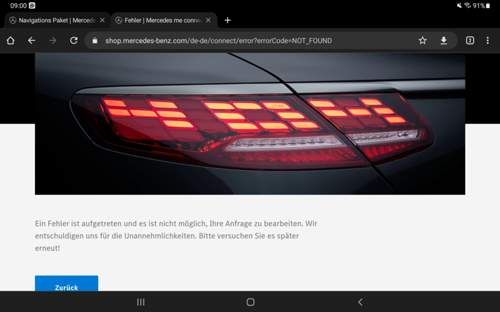

Moin,
Habe letztes Jahr verlängert - Navipaket-aktiv bis 15.11.2023.
Da funzt bei MB nicht, wenn ich direkt den Link (aus den Favoriten) nehme, bekommen ich Fehler
Fehler
@Golf4-2 schrieb am 4. April 2023 um 09:06:23 Uhr:
Moin,
Moin,
da bist du denn falsch gelandet...
https://www.mercedes-benz.de/?...
Mußt dich im me einwählen
dann aktivierte Dienste, und dakommt da Kartenupdate...
Hm, habs gefunden.
das kommt davon wenn man sich nicht von oben nach unten durchfummelt und gleich direkt ran will.
Ist wie bei den Frauen ..... 😁
