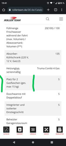

Roller Team Kronos Gasvorrat zu klein? Max.15KG
ich habe bei den RollerTeam Kronos Modellen nun schon mehrfach gesehen, dass im Bezug auf den Platz für Gasflaschen die Angabe "Gesamt max.15KG" steht.
Es ist jedoch Platz für 2x11KG Flaschen...
Könnt ihr mir erklären, wie das gemeint ist?

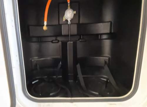

Ein Foto von seiner Gasflaschenhalterung wäre eventuell hilfreich.

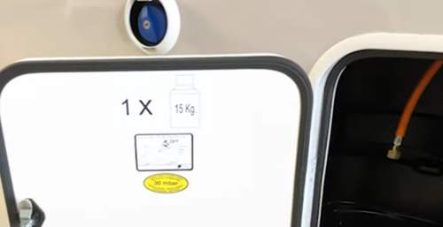

So soll das da aussehen. Leider hab ich keine besseren Bilder aber in der Tür steht 1x 15kg...für mich macht das keinen Sinn
Da es ein Fach für zwei Flaschen ist, denke ich, dass die 15 kg pro Flasche gelten.
Hab jetzt echt bei unserem Kronos nochmal geschaut, die Beiden unteren Aufkleber haben wir auch auf der Tür. Den Oberen haben wir nicht. Glaube mich auch erinnern zu können dass in den Datenblättern immer mit zwei Mal 11 Kilo Gasflaschen geworben wird.
Da steht quasi beides...aber Sinn macht das einfach nicht.
