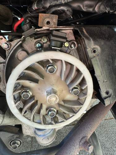

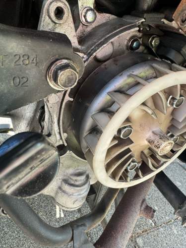

Mein Sym Allo, 50ccm, 4 Takter, den ich als Bastlerfahrzeug gekauft habe, springt jetzt gar nichtmehr an. Das Problem lag darin das er keine Anzug hat und immer nur schwach bis 30kmh gekommen ist und dann irgendwann absäuft. Nun springt er überhaupt nichtmehr an. Die Zündkerze ist nach jedem startversuch nass und im ansaugstutzen ist es auch nass. Zündfunke ist da. Kompression ist mit 11 bar denke ich ok, Ventile sind auch eingestellt. Hab es versucht mit kleineren hauptdüsen, doch das Problem tritt auch mit der 40er auf (kleinste Größe). Originaldüse ist eine 82er. Nachdem das nicht funktioniert hat hab ich mir einen kompletten neuen vergaser gekauft. Auch unverändert. Ich hab langsam das Gefühl das der zündfunke nicht ausreicht um zu zünden. Zündet auch mit Starthilfe nicht. Bin echt am Ende meines Wissens und bitte um ein paar Tipps.

PS: Der korrekte Zündzeitpunkt wird mittels Zündstroboskoplampe überprüft. Das Durchdrehen des Motors mit dem elektrischen Anlasser genügt. Die Kurbelwelle erreicht dabei ~ 500 U/min, der Motor muß nicht eigenständig laufen.
Das Weicheisenplättchen am Polrad ist zum ZZP (F-Markierung) deutlich von der feststehenden Pickupspule entfernt. Es läuft noch vor den beiden zusätzlichen Strichen auf dem Polrad (max. Frühverstellungsbereich) am Pickup vorbei. Eine CDI Zündanlage ist nicht mit einer konventionellen Magnetzündanlage (Unterbrecherkontaktzündung) aus den alten Mofas oder Mopeds vergleichbar, Stichwort: dynamische ZZP-Verstellung.

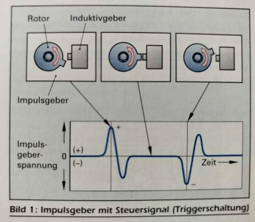

Kurzer Nachtrag zu meinem vorherigen Post: Die Pickupspule resp. der Induktivgeber erzeugt jeweils beim Ein- und Austritt des Weicheisenplättchens einen Spannungsimpuls, was auf der angehängten Skizze aus dem 'Fachkundebuch Motorradtechnik' aus dem Europa Lehrmittelverlag schön dargestellt ist.
Impulsgeber (Pickupspule)

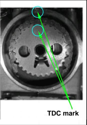

@kranenburger schrieb am 20. Mai 2024 um 13:06:51 Uhr:
Nee, muss auf Kerbe vom T stehen.
Nockenwelle richtig mit der Markierung rum eingebaut, also drei Löcher oben, siehst du nur zwei ist es verkehrt.
Hi Bernd,
im Falle des Motors beim Sym Allo liegst du daneben mit deinem Praktikertipp, weil der Zylinderkopf bei der sog. 'New Engine' aus einem Stück ist (s. Bild 1). 😉
Gruß Wolfi

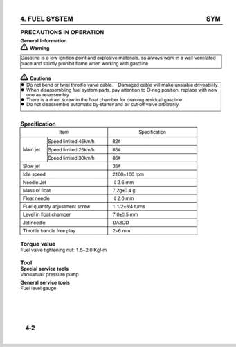

PS: Der nachfolgend zitierte Beitrag des TS,
@Miles123 schrieb am 24. Mai 2024 um 13:55:43 Uhr:
... Nach dem Wechsel der kurbelwelle lief er sofort an doch konnte seine Leistung nie zu 100% entfalten. Bis auf ein Mal konnte ich mit 50 fahren bis er irgendwann abgesoffen ist
läßt meiner Einschätzung nach nur einen unsachgemäßen Reparaturversuch als wahrscheinlichste Ursache zu.
Und wer die originale Vergaserspezifikation (s. Bild 2) dermaßen verändert, um ein vermeintliches "Absaufen" des Motors zu verhindern - laut Aussage im Startpost wurde die Hauptdüse von 82 auf 40 verkleinert, der sollte sich meines Erachtens kein "Bastlerfahrzeug" kaufen. 🙄
Nockenwellenrad
Die Düse wurde als Versuch verkleinert um zu sehen wie die Zündkerze danach aussieht, dadurch weiß ich das es nicht am vergaser liegen kann! Ich bin weder hobbyschrauber noch Mechaniker, möchte einfach probieren diesen Roller wieder zum laufen zu bringen, was ich damit anstelle ist würde ich sagen meine Sache, es wurde alles sachgemäß eingebaut, ich tippe jetzt darauf das ich die Steuerzeit ohne spanner exakt eingestellt habe und dieser jetzt in gespanntem Zustand in ein Zahn falsch ist
