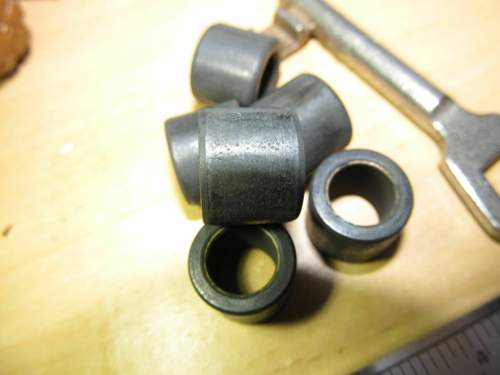

Also, ich hatte eben die Variogewichte draußen, leider ist die feinste Waage die wir haben Grammgenau, ich habe die Rollen dann gewogen, zuerst einen, dann zwei etc.
Ergebnisse sind:
1 Rolle: 6 Gramm
2 Rollen: 13 Gramm
3 Rollen: 19 Gramm
4 Rollen: 26/27 Gramm (Anzeige sprang)
5 Rollen: 33 Gramm
6 Rollen: 39 Gramm
Und aussehen tun die Rollen auch nicht mehr so gut (siehe Bild). Aber das wären im Durchschnitt 6,5 Gramm pro Rolle, das ist doch nicht ansatzweise mit den 5,2 Gramm original zu vergleichen...

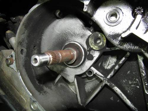

Und noch was, ist diese Unterlegscheibe in Bild 2 eine Vario-Drossel? Oder gehört die da hin? Ich habe sie erstmal noch drin gelassen.
PS: Sofern es, wie im Wetterbericht, Sonntag trocken bleibt, folgt dann das Bild der Zündkerze

Die Unterlegscheibe kommt da nicht hin. Die Rollen sind noch nicht lange da drin aber die Lauffläche sieht wie angefressen aus,mache mal ein Bild von der Vario.Mache die Welle mit einem Topfschwamm sauber und fette sie ein,ich möchte auch nicht wissen wie die Hülse aussieht.
@kranenburger schrieb am 24. November 2017 um 20:40:50 Uhr:
Also ist diese Unterlegscheibe eine Drossel? Oder komplett fehl am Platz? Weil so war das Ding...
Die Hülse in der Mitte der Variomatik sieht eigentlich ganz gut aus, da ist nichts dran.
Warum die Gewichte so angefressen sind, weiß ich auch nicht, aber sie haben auch nicht mehr alle die selbe Größe. Ich habe exemplarisch 2 gemessen, einer hatte 15,65 mm, der andere 15,75 mm.
Mit Bild von der Vario meinst du sicherlich das Teil, wo die Gewichte reinkommen oder? Kann ich versuchen, morgen mal zu machen.
Und die Welle ist das, wo die Vario drauf sitzt oder? Ja, kann ich auch saubermachen.
Soll ich denn den Variokasten von dem Schwarzen Schmutz befreien, den man auf dem Bild sieht? Der ist wirklich überall dort, vielleicht hatte es den alten Riemen zerrissen, keine Ahnung. Ist aber ein neuer verbaut... Oder stört der Schmutz dort nicht und muss nicht unbedingt (jetzt) gemacht werden?
Kommt auf die Vario an ,manche brauchen ne Ausgleichsscheibe .
Zum Bsp. Pollini hat sowas.
