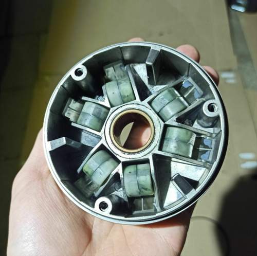

Ab einer gewissen Drehzahl fängt er an ganz laut zu quietschen (siehe Audio) und wenn er damit einmal angefangen hat, dann hört er auch nicht mehr damit auf bis der Motor aus ist. Ich habe auch keine Ahnung von wo das quietschen kommt, da es sehr laut ist.
Habe einen neuen Keilriemen rein aber an dem liegt es scheinbar auch nicht. Ich dachte zuerst, dass dieser irgendwie durchrutscht oder änhliches.

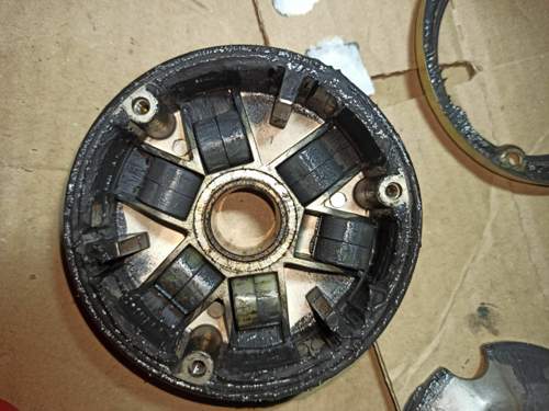

Da hat einer wohl fett entsorgen müssen.
Teilweise sollte fett auch gebraucht werden ,nur in diesem Fall wohl nicht nötig.
Scheint auf die Keilscheibe gekommen zu sein.

die schwarze Schicht auf der beweglichen Riemenscheibe sieht für meine Begriffe nach Riemenabrieb aus. 🙁
Und das verwendete Fett zur Schmierung der Variorollen war höchstwahrscheinlich ein MoS2-Schmierstoff, welcher für diese Schmieraufgabe ungeeignet ist. Da hat auch der Fettfangring auf der Rückseite nicht geholfen. 😁
Gruß Wolfi
PS: Ob sich der TE @michi1 überhaupt nochmal zu Wort meldet, das wage ich zu bezweifeln. 🙄
Eigentlich sammelt sich Abrieb allein nicht auf einer Keilscheibe.
Zumindest nicht auf der Lauffläche.
Ich hätte zu Beginn vielleicht noch sagen sollen, dass ich kompletter neuling beim schrauben am Roller bin, also nimmts mir bitte nicht übel, falls ich beispielsweise meine, dass die Steigscheiben gut aussehen. 🙂
Deshalb schicke ich ja auch die Bilder, damit ihr diese auch anschauen könnt.
Mein Vater hat vor einem Jahr beim tausch von den Gewichten und den Steigrollen den Variator gereinigt. Danach hat er etwas Kupferpaste draufgeschmiert (warum da jetzt so viel drin ist, kann er sich auch nicht erklären). Da hat sich wohl noch was anderes dazugemischt. Riemenabrieb wars denke ich auch nicht, der alte Keilriemen sah zwar leicht brüchig, aber ansonsten fast wie neu aus. Da er so alt war (Baujahr 1996), habe ich ihn gegen einen neuen ausgetauscht.
Habe nun alles saubergemacht und der Roller hört sich schonmal besser an als vorher. Das Quietschen kommt jetzt nicht mehr durchgehend (bis der motor aus ist) , sondern nur ganz kurz für einen Bruchteil einer Sekunde, wiederholt sich aber nach ca 1-2 Sekunden immer wieder. Mir ist auch aufgefallen, dass das Quietschen jetzt erst bei noch höherer Drehzahl auftaucht.

Hast du auch den Rotz auf den Wandlerscheiben und der Steigscheibe entfernt?
Naja der Riemen ist ja gerade mal 2 Wochen alt und wurde noch nicht mal richtig benutzt, der Roller ist seitdem vielleicht insgesamt 2min gelaufen. Habe den ganzen Rotz so gut es ging entfernt. Die Wandlerscheiben waren schon sauber.

Ich hatte es schon mal geschrieben, die Rollen haben Abflachungen.
Ja, ich werde die Rollen und wahrscheinlich auch die Steigscheiben austauschen. Hoffentlich hört dann das Quietschen endlich auf.
