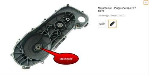

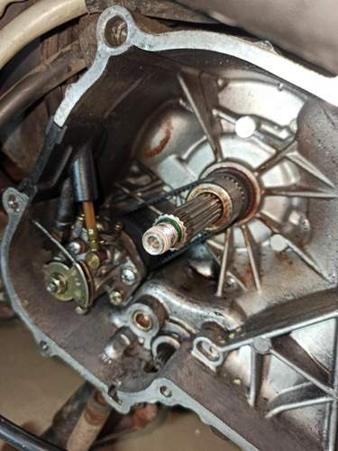

Die Steigrollen sehen eigentlich einigermaßen gut aus. Jedoch ist mir aufgefallen, dass das Kurbelwellenlager etwas schmutzig, vielleicht verrostet ist.
Img-20210705
Img-20210705
Img-20210705
+3

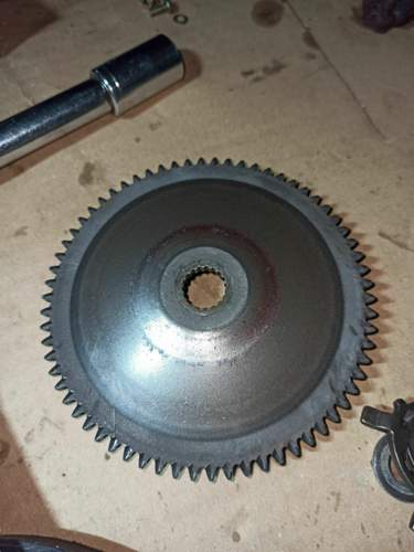

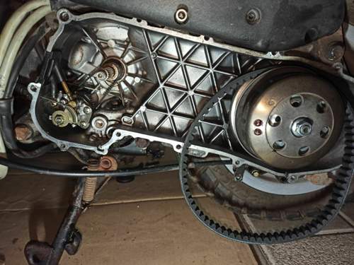

Boah, wie sieht es denn da drin aus? Der Variator ist total versaut und gehört penibel sauger gemacht. Besonders die Laufbahnen der Gewichte müssen blitzen. Die Rollen selbst sehen aus, als hätten sie Flachstellen. Neue rein! Das dies überhaupt noch funkioniert.
Auch die Steigscheibe, einfach alles sieht nur noch nach Schrott aus. Das ist normalerweise silbrig-glänzend.
Einen Wandler als solches, wie man es von anderen Rollern kennt, hat es hier ja überhaupt nicht, da sich der Riemen im hinteren (?) Abschnitt um ein Zahnrad bewegt. Insofern ist mir jedenfalls nicht klar, wie das mit der Riemenspannung realisiert wird, wenn sich der Riemen im vorderen Variator drehzahlabhängig in unterschiedliche Umlaufbahnen versetzt wird.
Fehlt da was im System?

Eigentlich müßte der Riemen ohne Wandler auch schief laufen. Der Riemen verschiebt sich vorne axial. Wie funktioniert das? Auch die Länge wird durch einen Wandler ausgeglichen. Oder fehlt hier einfach was?

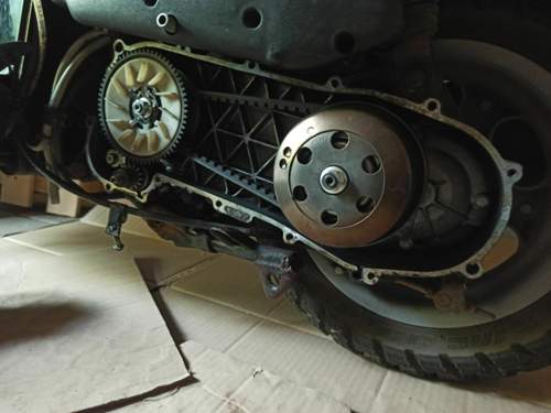

Also im Roller fehlt mit Sicherheit nichts. Habe hier ein Bild wo alles zusammengebaut ist. Vestehe auch ehrlichgesagt nicht wirklich, was ihr meint. Der Riemen geht ja bei steigender Drehzahl in der Variomatik immer weiter nach außen und im Wandler nach innen und bleibt ja dadurch auch immer gespannt (?).
Img-20210622
Jaja, auf Bild 1 ist der Wandler zu sehen. Ich habe mich da jetzt verleiten lassen. Alles in Ordnung.

Aber schau doch mal hier das letzte Bild an? Da ist doch deutlich ein Zahnrad zu sehen, um das sich der Riemen dreht?
https://www.motor-talk.de/.../...quietscht-sehr-laut-t7125211.html?...
Das ist der Riemen vom Ölpumpentrieb,nicht der Antriebsriemen.

So eine versiffte Vario habe ich noch nicht gesehen.
Wenn da vor einem Jahr neue Rollen rein gekommen sind muss die doch schon ähnlich mies ausgesehen haben. Und nichts wurde gereinigt, oder wie?
