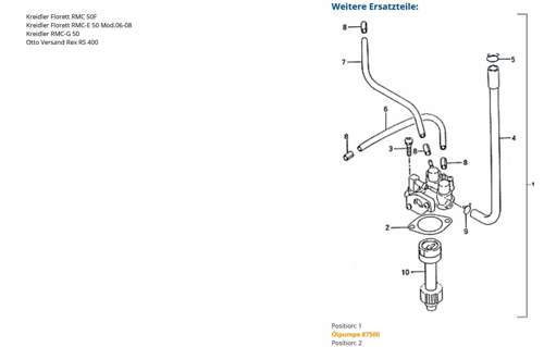

Laut Teilekatalog hat der RMC sehrwohl ne Pumpe.
Aber keine Gaszugregelung.
14-24-44-dichtung-fig-e6-2-modell-rex-rs-2-50-qm50t-10a-b
Das Bild habe ich auch schon gesehen 🙂
nur leider keine Einstellmöglichkeit :/ Wie du schon gesagt hast muss da ein Ventil undicht sein, auf jeden fall funktioniert da etwas nicht so richtig wie es soll.. der Roller bekommt zu viel Öl. hast du vllt einen Tipp wie ich es mit der Pumpe am besten angehe ?
War das bei den Minarelli-Motoren beim Yamaha Neo's 2T nicht auch so? Mechanisch angetriebene Ölpumpe ohne Gaszug. Bei den Minarelli-Nachbau-Chinamotoren gab es ja zusätzlich einen Gaszug, warum auch immer.
Bisschen nervig, die Ölpumpe wird durch die Kurbelwelle angetrieben.. Unsere Fachleute hier haben wohl auch keine brauchbaren Ideen mehr 😁
