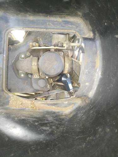

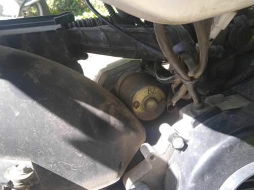

Ansonsten hier 2 Fotos vom Motor
[Von Motor-Talk aus dem Thema 'Roller fährt plötzlich nur noch 15 kmh & E-Starter funktioniert nicht mehr' überführt.]
Motor
Motor 2
