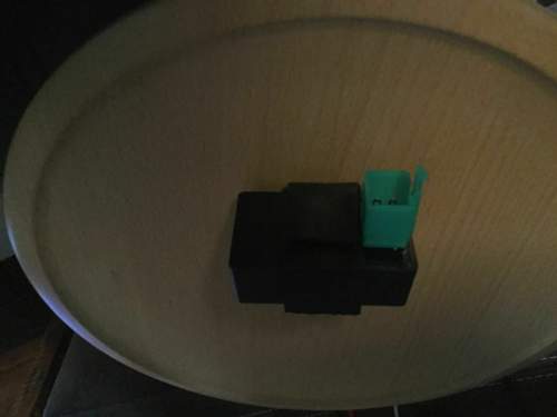

PS: Interessiert hätte es mich aus technischer Sicht schon, ob in den Rollern von Rudi und Sebastian tatsächlich eine ECU und zusätzlich noch eine CDI eingebaut sind.
Leider hat keiner der beiden ein Foto seiner originalen CDI eingestellt, die werkseitig im E4-Roller eingebaut war. Es wird immer nur irgendeine Tuning CDI abgelichtet. 🙁
Die hier ist drin.
Hi Rudi,
könntest du bitte noch eine Nahaufnahme der originalen CDI machen, wo man die eingravierte Bezeichnung lesen kann. Das hat nämlich jede originale 45 km/h CDI und die Tuning Pendants eben nicht.
Gruß Wolfi

@Rudi2015 schrieb am 28. Juni 2019 um 20:18:46 Uhr:
Die hier ist drin.
