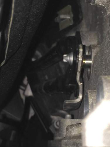

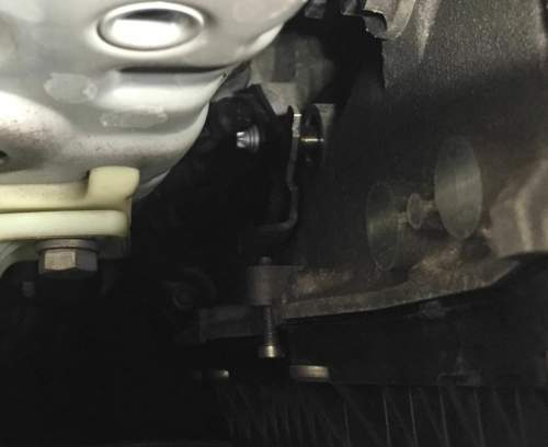

@atzebmw schrieb am 1. April 2016 um 18:08:14 Uhr:
Es gibt ja unten am Getriebe den Hebel zur Notentriegelung der Parksperre.
Gibt es den bei der 8HP wirklich noch? Beim E61 hatte ich sogar noch Bordwerkzeug dafür, um das selbst zu machen, aber beim F11 fehlt das passende Werkzeug und die Anleitung und alles deutet darauf hin, dass das Getriebe nur noch elektronisch zu entriegeln ist.
Kletter mal unters Auto und mach ein Foto vom Hebel. Aber ich glaube du wirst dich umsonst schmutzig machen und nichts finden. ;)
@MartinBru schrieb am 1. April 2016 um 19:07:55 Uhr:
Schon erledigt...:)
Hab ich nämlich gestern beim Räderwechsel schon in weiser Voraussicht gemacht. ;)

Cool, das Foto hätte ich vor 2 Jahren gebraucht als der BMW Servicemann nach dem Motorschaden ewig gekämpft hat um das Getriebe mit Startknopf und GWS zu entriegeln bis er es dann endlich in der richtigen Reihenfolge geschafft hat. :D
Der war sich auch so sicher wie ich, dass das nicht mehr mechansich geht.

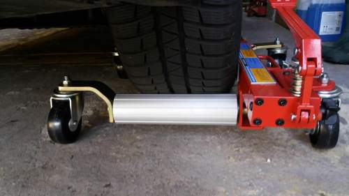

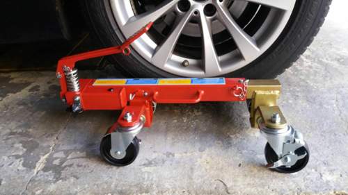

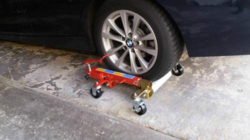

Hallo Automatikler …
habe mir zwei Roller, siehe foto, Angeschaft, unter die Hinterräder gesetzt und kann jetzt die Kiste ohne Starten oder Tür aufschliessen vor und zurück in der Garage schieben. Für das was ich will ist es Perfect.
gruss gunrei

@gunrei schrieb am 12. Februar 2020 um 21:50:26 Uhr:
gruss gunrei

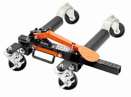

Hast Du eine Bezugsquelle zu den Teilen?
Ja .. die habe ich Donnerstags Abend Bestellt und waren Samstags 9.00 Uhr vor die Haustüre.
https://www.hbm-machines.com/producten/werkplaatsinrichting/automovers
Bei einem Wekzeuggrosshändler hier bei Aachen wollte man 178.00 euro pluss Versand für 1 Roller haben..
Suchlauf im Netz sind viele zu finden.
gruss gunrei
