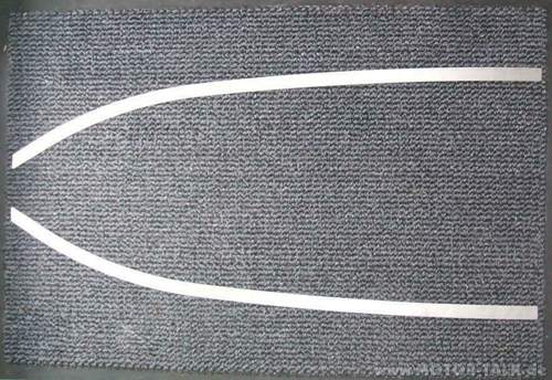

...Hat denn keiner ein Bild der Edelstahlleisten ? das wäre doch mal was. Sorry habe bicht alle 10 Seiten gelesen, war mir nicht spannend genug!
Ja, ich habe ein Bild davon, sogar mehrere...
...und auch die genauen Maße;).
Aber es ist mir nicht spannend genug, das jetzt alles (nochmal) zu posten:D:D:D.

....und der liebe Tekas hat sogar eine Schablone/Vorlage, nach der man sich das Ding auch selbst "schneidern" kann.:p
Wer bis Seite 8 gelesen hat, weiß das doch...;).
Ich wollt's nur noch mal bekannt geben, falls er es bei der Fülle der Info's schon wieder verdrängt haben sollte.:cool:

So alles durch bis Dato immer noch kein Farbbild der org. vw Dealer Schiene gesehen:cool::(Bin wohl Blind!Nur Bastelanleitungen für den Kika:D
Teilenummer ist wohl die:Teilenummer 2K0 843 713
Also egal.

Original geschrieben von mwb73
So alles durch bis Dato immer noch kein Farbbild der org. vw Dealer Schiene gesehen:cool::(Bin wohl Blind...
Wirf' mal einen Blick in die Anlage und entscheide dann, ob Du doch noch zum Augenarzt mußt;).
Schienen
