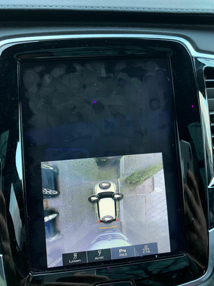

Dip Schalter 1 und 5 sind aktiviert, doch das Bild schaut so aus. Irgendwas stimmt da nicht.
Die Kabel muss ich doch nicht anschließen, oder? Hab es über oBD Schnittstelle gemacht...die App ist auch zu sehen, aber wenn ich die drücke, ist alles schwarz..,nur bei R einlegen kommt das Bild...bzw. Ansicht...
Jemand eine Idee?
Nachtrag: o. k. ich habe es rausgefunden. Alle Schalter müssen auf nach oben zeigen. Brad konnte helfen.

Ok, es scheint so...wenn man die Originale 360er can verbaut hat, kann man auch nur den originalen Screen nutzen...also keine doppelte Ansicht oder so...schade:(
