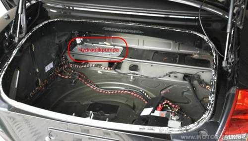

- Hat die Pumpe eine Sicherung, und wenn ja, wo? In der Sicherungsbelegung habe ich nichts gefunden.
- Wo sitzt die Pumpe?

ich glaube auch nicht an die Pumpe aber hier ist die Antwort auf die Frage.
Es gibt mehrere Sicherung auf dem Sicherungsträger F der sitzt im Kofferraum rechts hinter der Verkleidung.
Also praktisch hinter der Rückleuchte wenn man von hinten schaut.
Die sitzt auch im Kofferraum auf der linken Seite. siehe Bild

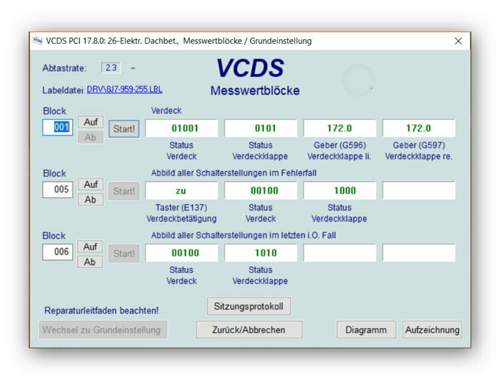

So, ich habe den Fehlerspeicher jetzt ausgelesen. Es scheint tatsächlich wieder ein Klappenproblem zu sein:
02000 - Switch Position
008 - Implausible Signal - Intermittent
Freeze Frame
Fault Status: 00101000
Fault Priority: 2
Fault Frequency: 1
Reset counter: 3
Mileage: 108927 km
Time Indication: 0
Date: 2015.07.03
Time: 17:56:30
03246 - Sensor for Canopy Flap; Left (G596)
Freeze Frame
Fault Priority: 2
Fault Frequency: 4
Reset counter: 3
Mileage: 108927 km
Time Indication: 0
Date: 2015.07.03
Time: 18:00:24
03247 - Sensor for Canopy Flap; Right (G597)
Freeze Frame
Fault Priority: 2
Fault Frequency: 2
Reset counter: 3
Mileage: 106413 km
Time Indication: 0
Date: 2014.07.28
Time: 08:08:14
Der Ursprungsfehler war also 02000 - Switch Position. Was bedeutet das? Ist das eine Klappenposition?
Der Fehler 03246 - Sensor for Canopy Flap; Left (G596) von der linken Klappe kam erst 4 Min. Später beim herumprobieren.
Interessanterweise kam der Fehler 03247 - Sensor for Canopy Flap; Right (G597) bereits vor einem Jahr, ohne dass ich etwas bemerkt habe.
Da ist wohl ein Werksattbesuch fällig. Oder gibt es inzischenn eine einfache Lösung in Selbsthilfe?

Der Geber (Potentiometer im Stellmotor) der aufgestellten Gestängeklappen signalisieren der
Verdecksteuerung (VD-STG) eine unplausible Schalterstellung.
Dadurch wird der Fehler 02000 abgelegt.
Das geschieht immer dann wenn die Klappe offen ist aber der Istwert größer wie der angelernte Schwellwert ist.
Das kann man in MWB 008 sehen.
Das erste Bild zeigte Werte die i.O. sind.
Das zweite Bild zeigt dass die Werte von der rechten Klappe nicht in Ordnung sind.
Da würde dann der Fehler abgelegt.
008-1
Mwb008-2
können die Schwellwerte denn auch verändert werden?
Wenn ja, könnte das helfen oder ist in jedem Fall von einem defekten Potentiometer auszugehen?
LG Gerhard
