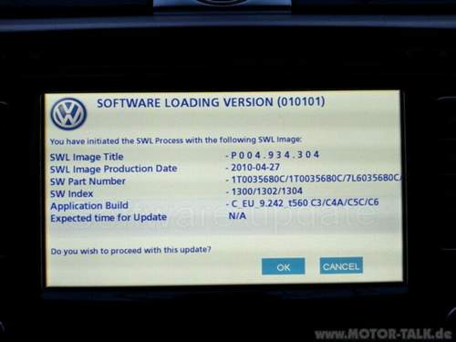

So....
....dann möchte ich an dieser Stelle auch mal meinen Senf dazu geben!
Ich habe die besagte Datei nicht von hier....sondern aus einem US-Forum - was im Prinzip aber egal ist....denn es ist scheinbar immer die Gleiche!
Zur Hardware:
Teilenummer SW: 1T0 035 680 H HW: 1T0 035 680 H
Bauteil: RNS-MID H61 3970 (Software)

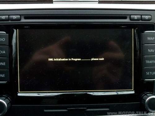

Ich habe das Image auf eine DVD-R gebrannt....und diverse mal probiert, diese zu installieren. Lief nach bekanntem Prozedere auch immer anstandslos (ohne Fehlermeldung o.ä.!!!) durch...und endete mit dem grünen "Button" - "SUCCESS". Wunderbar....aber zu früh gefreut....ab 5km/h schaltete der Bildschirm immer wieder ab.
Das habe ich mit insgesamt drei verschiedenen DVD's probiert...welche ich mit diversen Programmen gebrannt habe.
Wie gesagt....alle DVD's wurden erkannt....und das "Update" wurde mit "SUCCESS" "im schönen grün" beendet. Der Prozess ist unten in den Bildern dokumentiert - und dauert jeweils insgesamt knapp 40 Sekunden.
Dann habe ich per VCDS das Hidden-Menü freigeschaltet und dort den Punkt "Downgrade" aktiviert.
Aber auch danach war kein Erfolg zu vermelden - noch immer ging nach 5 km/h das Bild aus, auch wenn das "Update" mit "SUCCESS" beendet wurde.
Dann habe ich eine CD-R genommen....und selbiges wiederholt - natürlich lief auch dort exakt identisch zu o.g. Prozedere das "Update" durch und wurde wieder mit "SUCCESS" beendet - KEIN UNTERSCHIED zu der DVD-Variante - absolut identisch!
Was soll ich sagen - einziger Unterschied war der Rohling....denn mit der CD hat es letztendlich funktioniert!
Nebenwirkungen - KEINE - alle Menüs/Einstellungen etc. sind noch vorhanden (auch in der MFA!).
Das soll mal nun einer mit Logik erklären!?!
mfG....
